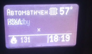

Victor333 - помощник
nqkoi moje li da mi kaje kak da izchistq tozi X
ne darpa peleti ot bunkera ,a predi tova izpisa greshka E - prepalvane ( otsranih greshkata ,no X si ostana)
