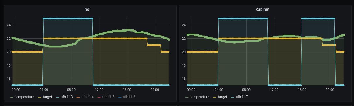

Правя си система която позволява корекции на температурата на топлоносителят според доста неща. Двете с които мисля да почна са външната температура и разликата между текуща и целева вътрешна температура.
Първото е тъй-наречените датчици за външна температура които променят температурата на топлоносителят. Второто е тъй-нареченият модулиращ стаен термостат.
Трябва ми отправна точка за тези стойности при подово отопление. При какви външни температури как се променя температурата на топлоносителят и как разлики между текуща и целева вътрешна температура се отразява на топлоносителят.
Какво се опитвам да постигна - да съкратя часовете на отопление за да намаля загубите. Как мисля да го постигна - като вместо 4 започна да отоплявам в 5-6 часа, но с по-висока температура на топлоносителят. Ей за това ми трябват примери за стандартни корекции които правят от модулиращите термостати и според външната температура.
Прилагам и една картинка да покажа как се случват нещата сега. Жълто - целева температура. Зелено - текуща температура. Синьо - ако е горе стаята се отоплява, ако е долу - не се отоплява. Логиката за момента на включване и изключване не е директна според текуща и целева температура. Има заложена логика да се отопляват минимум 5 кръга (за да се избегне on/off режим на котела) и затова се случва понякога да спре да топли преди достигане на целевата температура, а друг път да продължи да топли след като тя е достигната.

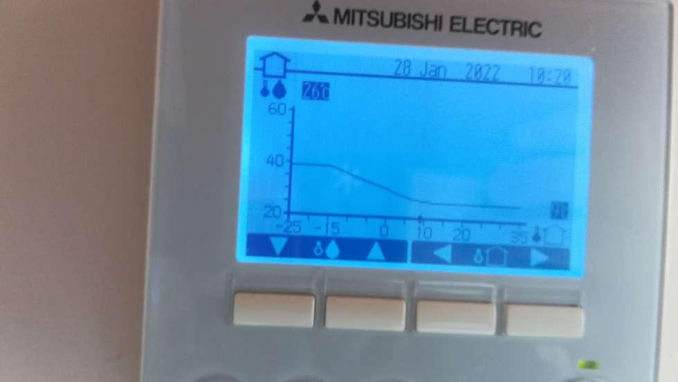

Ще трябва да уточниш и вида отоплители и изолацията най-малко заради инертността.
Тази оптимизация за котел ли я правиш или за бъдеща ТП? Мога да ти дам конкретни данни от Мицубишито, както и самата крива външна Т/Т на топлоносителя, която ме устройва.
Иначе вградения интегрално-дифер. алгоритъм се държи малко странно в моя случай, но предполагам заради силно инертната ми система и работата с много ниски темп. на носителя.

radius - майстор
Определено ще трябва да съобразяваш греенето и то прогнозно, ако искаш да не прегрява.
Ето грубо как съм коригирал като за мен кривата, с която постигам 23-24С хол и 20-22 спални, за щастие не сме много топлолюбиви ;)
По-конкретно давам външна Т/ Т топлоносител (реално съм ги бутнал с градус нагоре спрямо показаната крива, че ми е по-лесно така, вместо да коригирам всичко)
10/27
8/28
5/29
3/30
1/31
0/32
-2/33
-4/34
-6/35
-8/36
-10/37
-12/38
-13/39
Почти линейна е връзката, където не съм отбелязал температури няма промяна (примерно при 2 е 30С).
