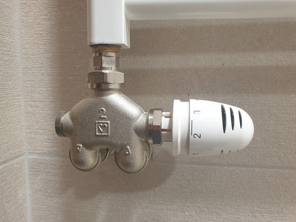

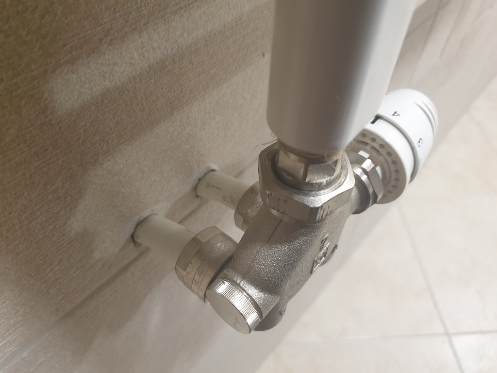

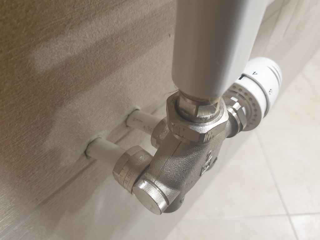

Здравейте, имам монтирана лира в банята към парна инсталация в сградата. Прикачвам две снимки...
Някой може ли да познае марката/модела за да потърся техн. спецификация (datasheet) относно вида и резбата (нямам шублер :sad: ) на съвсемстими термо-регулаторни глави. Ако има значение, както се вижда от едната снимка, лирата се захранва/обезточва от едната й страна (всички други три края са затапени).

Херц мини 28х1.5 :wink:
И хода трябва да е същия.

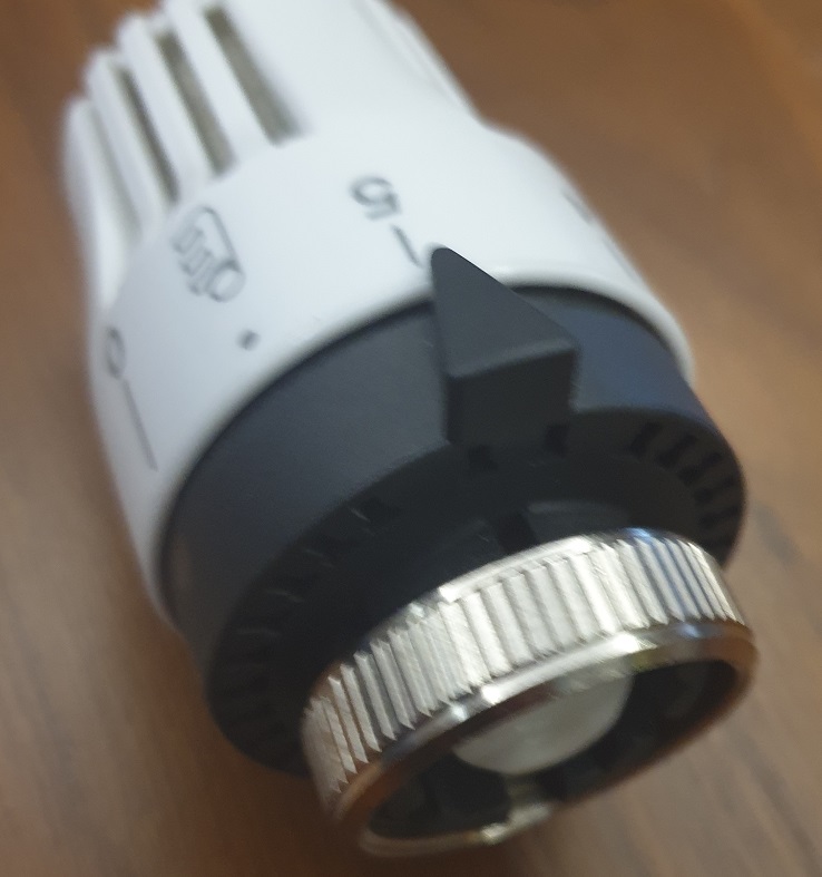

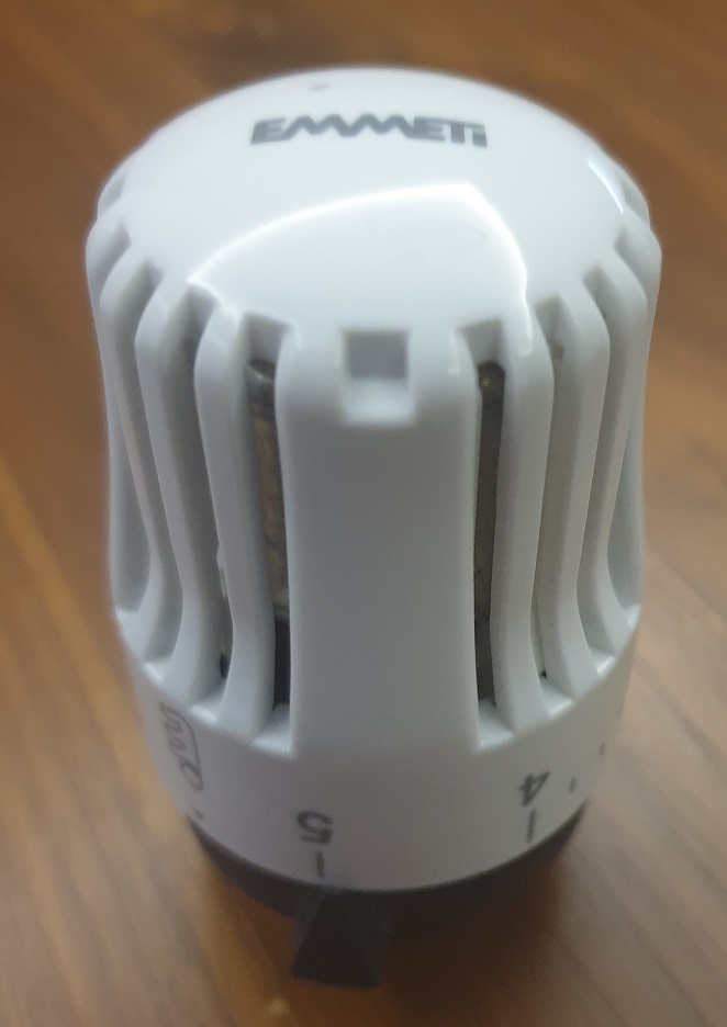

А случайно да знаете, от къде мога да си купя преходник от фитинга, на който е навит Herz TRV-то, към стандарта за този TRV (EMMETI) - прикачвам снимки. Съжалявам за глупавия въпрос, но имам ново (съвсем различно TRV), което е съвместимо с това на EMMETI, но не идва с преходник съвсемстим с това на Herz.
Ако има форумни условия спиращи "реклами" на магазини и т.н. може да ми изпратите на PM, благодаря предварително.

Взех си едно WiFi TRV (в същност за целия апартамент) и всички останали паснаха без проблем (бяха на Емети), но това е с по-малък диаметър. Иначе за ръчна настройка не съм имал проблем нито с Емети-тата нито с това на Херц.
До колкото разбирам ми е нужен преходник - EAN 4047976760305, но го намирам само в един online магазин и то с изчерпана наличност.

Да, прилича да е това

Ето тук има коментирано за адаптери:
viewtopic.php?f=10&t=61413&p=960225&hil ... +5#p960225
Общо взето цената на адаптера е колкото на термоглава...
Аз намерих файл за 3D принтер. Може да провериш колко ще ти струва да ти изпечатат един пластмасов от от ABS или по-стабилна пластмаса:
viewtopic.php?f=10&t=61413&p=960225&hil ... +5#p960260
