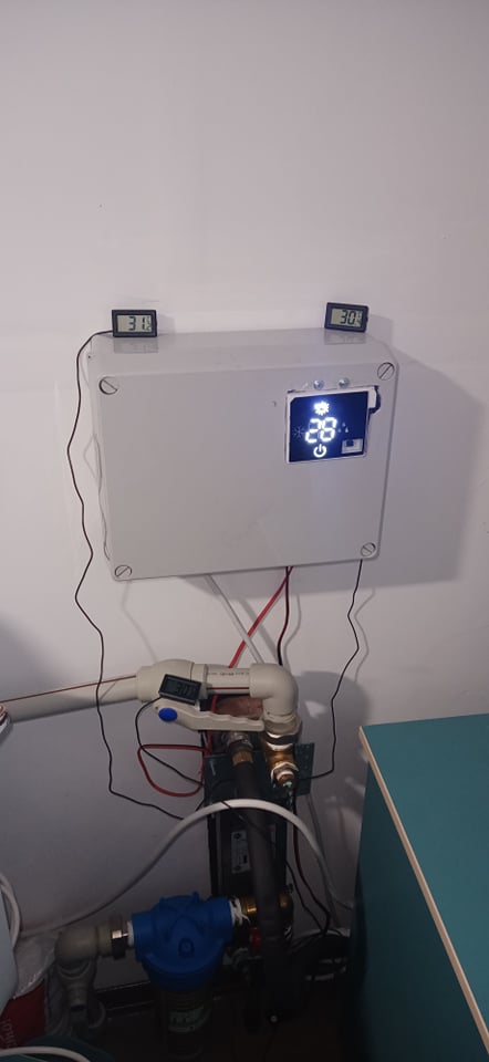

Когато строихме къщата в последния момент преди замаските успях да пусна 480 м тръба подово.
Стъпката беше 20 см а тръбата пусната на около 100 м2 в къщата.
Като се преместих ме в къщата за отоплението се грижеше една камина. Бях доволен от нея, но нямаше никаква регулация или е 20 градуса и ти е хладно или е 25 градуса и се чудиш как да ходиш по къси гащи.
Имаше проби да грея подовото с бойлер, но не се получаваше точно
480 м тръба бяха разпределени е 8 кръга за дължина на кръговете около 60 м
За източник след доста питане, чудене и различни оферти от фирми и майстори се стигна до ТП въздух-вода изградена на базата на GREE AMBER Nordic 18-ка.

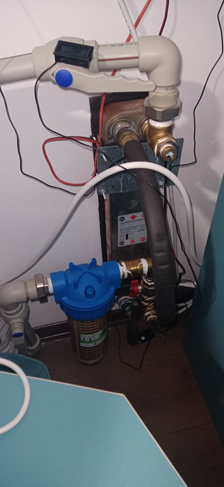

Тъй като имаше изградена система между бойлера и подовото се наложи да се преработят малко тръбите и така благодарение на няколко спирателни крана в момента имам възможност да си грея и бойлера със ТП.
Материалите, които ползвахме в системата :
- Климатик Gree Amber Nordic 18-ka;
- Топлообменник 0,76 м2
- Помпа 25-6
- 480 м тръби за подово
- Колектор с дебитомери за подовото.
Климатичарите запоиха преходи на топлообменника, поставиха климатика на място и пуснаха фреона да е готово всичко за останалите процедури.
След това дойде времето да нагласим и тръбите така че всичко да може да работи.
При събирането на електрониката успяхме да изгорим моторчето на вентилатора и се наложи да преработи електрониката да работи без моторчето.
Така с малко забавяне успяхме да тестваме машината на отопление.
И сега октомври като застудя дойде времето и да се пусне машината да топли.
Към момента с машината поддържам 23-24 градуса в къщи и прави разход от 650 вТ/ч. средно на час за м.Ноемви и м. Декември. Бих казал, че съм изключително доволен от разхода, понеже през деня ел. енергията ми е от фотоволтаичните панели, които си монтирах (9 киловата общо).

Здравей, прави ли ти впечатление кансумацията на климатика от както застудя. Дори и да го изключиш има едни 120-150 вата за нагревателя, които явно е направен да работи постоянно под определена температура.

Това е нормално за нордика. Не съм 100% сигурен дали може да се изключи
При сояла със сигурност може и функцията е изнесена на дистанционното.

Аз ги видях точно на загряла система, при достигане на температура и офф. Като го изключих от дистанционното продължи по съшия начин. Пиша го да се знае.

Тука вариянта е да се извади буксата или да се прекъсне с копче кабела. Сояла го видях като екстра това, но за термомпа амбъра повече ми харесва. Единствено високия минимум на по-големите е недостатък.

Пробай. дано не даде грешка. Все пак това си е една защита при ниски външни Т
Ако компресора работи без спиране и не може да спреш нагревателя може поне да го вкараш някъде вътре, че иначе всеки ден с над 3 киловата топлиш гълъбите.
