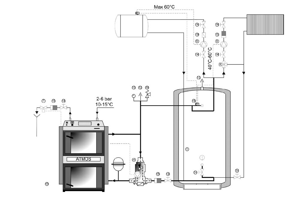

Здравейте, става въпрос за котел на дърва и въглища 42 киловата, отоплява грубо 130 квадрата в къща на 2 етажа по 65 кв.Отоплението е с радиатори. До момента работи без буфер, но температурите в стайте стават много високи и съответно през нощта изстиват.Предложете схема по която да свържем 500 литра буферен съд. Разгледах схема във форума, но тя е за пиролизен котел и някои неща от схемата не са ми ясни. Идеята ми е температурата на етажите да се управлява от безжичен стаен термостат и втора циркулационна помпа. Но тогава, ако не е загрял буфера достатъчно, дори и да гори котела няма топло по стайте.

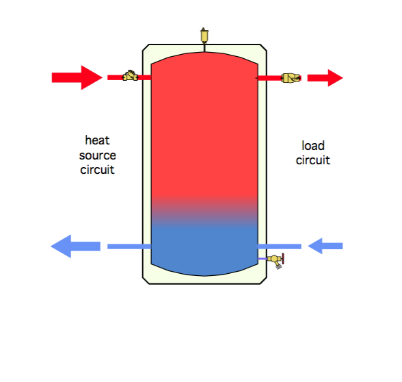

Когато се подвърже най-отгоре подаващия кръг към радиаторите по този начин първо тръгва към радиаторите и чак след това да почне да топли буфера. Според мен 500 л са малко, ама все ще помогне.

Обемът на буфера се смята. Оптимално, 55литра на киловат. Във вашия случай, над два тона...Идеята е, котелът да гори оптимално, докато изгори цялото количество гориво, намиращо се в котела. Всяко ограничаване на въздуха по време на горенето, с цел да се намали силата на огъня, води до непълно изгаряне и производство на въглероден окис, а не на въглероден двуокис и на практика до разхищаване на горивото. Няма значение какво гори котелът, дали въглища или дърва. Наличието на буфер изисква повече арматура около котела. Разширителният съд трябва да се смята с оглед на увеличения обем на вода в системата. В началото при студен котел, трябва да се включи помпата, която върти водата от топлия изход на котела към студения. Целта е котелът максимално бързо да се стопли до работната си температура. Тя се определя от производителя и е някъде около 60 градуса. Един трипътен вентил блокира постъпването на студена вода от буфера. Има устройства(например Laddomat на Termoventiler), които го правят това автоматично. След като се стопли котелът, се включва и главната циркулационна помпа. Към студения вход на котела постъпва част от студената вода от буфера, но смесена с част от топлата вода от котела, така че входящата студена вода да не пада под минимално допустимата температура. Когато котелът изгасне, помпата която върти малкия кръг се изключва и системата се захранва от буфера.Трипътният вентил до главната циркулационна помпа се управлява в зависимост от исканата стайна температура. За отопление се ползва горещата вода, смесена с част от връщащата се студена вода от радиаторите. Трипътният вентил на входа на котела се притваря, така че да не позволи на котела да се охлади до следващото зареждане с гориво. Бойлерът има отделна помпа, която черпи директно от горещата вода от изхода на котела.Това е на кратко. Има доста за четене.

Здравейте, разгледах ладомата, цената му е доста висока, дали ще върши толкова работа за да е оправдана покупката? Има смесителни вентили или незнам дали точно така се наричат, няма ли да върши приблизително същата работа. Какви са предимствата на ладомат - а. До колкото разгледах мисля, че ще трябва ладомат 21-60.Мерси!

По каква схема е свързан буфера? Това е важно, за да стане ясно какви са потоците и какви управления ще са нужни.

Относно Ладомата: Ето тука https://kotly.com/gb/module/wtblocksear ... it_search= цената е почти 309 евра. За тях получавате циркулационна помпа Wilo, термостатичен вентил, три термометъра и три сферични крана, заедно с холендрите. Нещото може да се направи и като се купят частите по отделно, само трябва да с съобразят някои неща. Когато го купувах за себе си, като направих сметката подробно какво ще трябва да купя, излезе, че ще е по-добре да взема Ладомата. И пак да кажа: Или ще трябва да се прочете повечко, или читав инсталатор да помогне. Като казвам читав, имам предвид наистина читав, не първия срещнат самозванец.
