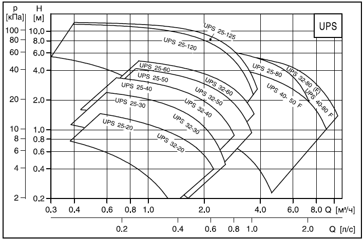

Здравейте! Моля за мнение как да увелича дебита на помпа Grundfos UPBASIC 25-4 180. Работи на максимална скорост, но мисля, че е с нисък дебит, защото водата във водната риза бързо завира при отворен клапан на камината към комина. Тръбите са с Ф16 с алуминиева вложка. Захранвам 4 радиатора + лира + бойлер. Все си мисля, че навремето трябваше да сложа тръби Ф20, ама пусто безпаричие... :-D Благодаря предварително.

За да имаме дебит трябва да имаме минимални хидравлични загуби или мощна помпа.
За да имаме минимални хидравлични загуби е необходимо къси трасета с голям диаметър.
Или мощна и скъпа помпа харчеща много ток.
Да не забравяме, че ако повишим скоростта на топлоносителя в тръбите х2- хидравличните загуби са х4!!! ( Последното го пиша ориентировъчно, защото не взимам под внимание граповастта на тръбите и местните ( локални) загуби)
Производителя си е дал диаграмата напор/дебит. Ако можеш подобри я!

Напомням за У-филтъра, който всяка водна отоплителна система трябва да има. При проблем с циркулацията се почиства цедката вътре в този филтър. Проверява се за въздух в системата. Ако е отворена - дали нивото в разширителя не е спаднало и да е навлязъл въздух. Уверяваме се че няма затворен кран някъде. Може да е на широка тръба или на разпр. колектор. Възможно е да е ограничен радиатор чрез кран... Накрая може да се окаже и проблем в помпата, например износено работно колелце.
Винаги съм се чудил на тези графики за какви размери тръби се дават и с какви завои, чупки, фитинги, възвратни клапани, термостатични вентили/глави ... се обявяват. Според мен е за 1" и 1/2 тръба права на конец без отчитане на никакво съпротивление, дори и мижавото което има всяко водогрейно съоръжение.
Хидравличните загуби се изчисляват точно от диаметъра на тръбата, материала, завои, чупки, фитинги, възвратни клапани, термостатични вентили/глави и всичко друго по трасето. От получените хидравлични загуби и необходимия дебит се избира помпата.
Но понеже е връткаво - почти никой не се занимава с тези сметки.
