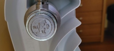

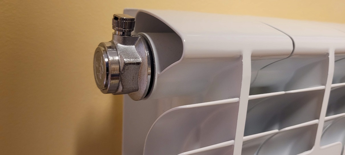

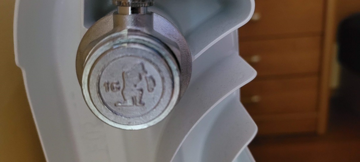

От седмица сме на ТЕЦ и почти всичко е супер. Апартамента е с три радиатора /2 на 50см и 1 на 35см, по 10 глидера/ и лира. Радиаторите са с автоматични обезвъздушители /като този на снимката по-долу/, лирата е с ръчен. Само на единия радиатор /35см/ забелязвам осезаема разлика в температурата на първия /входящия/ глидер и последния /изходящия/. Също така се чува как тече вода вътре като го усиля, което ме доведе до мисълта, че има въздух /въпреки автоматичния обезвъздушител :? /. Оставих да поработи на макс 2-3 часа,но промяна нямаше. Развъртях с ключ 32 леко целия обезвъздушител и оттам излезе доволно количество въздух и глидерите се загряха равномерно. Тази сутрин обаче отново ми се струва че има лека разлика в глидерите,но може вече и да си втълпявам. Вентилчето на обезвъздушителя отгоре се върти свободно, не е притегнато, така е и на другите радиатори.
Извинявам се,че малко дълго стана,но молбата ми е за съвет-да сменям ли този автоматичен обезвъздушител,само в него ли може да е причината? Имам достъп до абонатното,системата държи 3,5бара налягане нонстоп и е на автоматична пълначка /така се изразиха тези от ТЕЦ-а/.
Благодаря на отзовалите се.
Модел автоматичен обазвъздушител:
Извинявам се,сега се сетих за друго. Възможно ли е този обезвъздушител да смуче въздух и да го вкарва в системата, тъй като не съм зетегнал капачката отгоре, а тя се движи свободно. Не знам дали така трябва е оставена или завита.
Другото което прочетох е за наклона на радиатора- трябва ли да има такъв или трябва да е равен?

А вода излезе ли?
Ако при развъртяна капачка на автом.обезвъздушител въздуха не е излязъл сам - сменяй го и по-добре с ръчен.
Автоматичните обезвъздушители прокапват ако капачката е отворена и правят бели.
Предполагам си новодомец и сградата не е запълнена с живущи, които да ползват абонатната към ТЕЦ :?
При такова положение и ако е първо пускане на абонатната или е била източвана системата, въздуха ще те тормози по-дълго.
Трябва да има подобни автоматични обезвъздушители и на други места по сградата, както и в колекторните табла.
ESPACE - майстор
Развий капачката на обезвъздушителя и с клечка за зъби натисни в дупчицата и трябва да излезе въздуха. НЕ ГИ СМЕНЯЙ С РЪЧНИ!
radius - майстор
Няма да се учудя да си на десетия или по-горен етаж.
