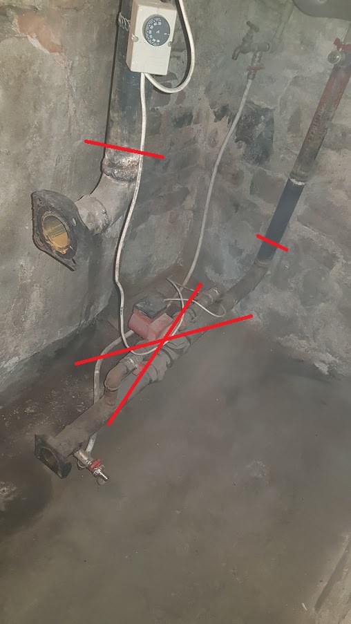

Здравейте, необходим ми е съвет за отоплителна система. В момента изградената е от отворен тип и успешно дълги години използмахме 23 киловатов котел на твърдо гориво. В момента тръбите са на 2 цола, но трябва да премина към един цол за новото котле и идеята ми е да срежа изходящата и входящата тръби и да използвам компенсатор (редуктор) на 2цола, тъй като настоящите тръби нямат резба , а и нямам възможност за заварки. Дали е пригодно използването на този тип съединение ? Благодаря за отговора !

Благодаря за бързато включване. Прилагам снимка, като идеята е да прекъсна тръбата на поставените червени линии. Два броя кранове съответно за студената и топлата вода , ще поставя на резба след копменсаторите. Нуждата от циркулационна помпа отпада, затова съм я задраскал.

От досегашният ми опит с компенсатори те служат добре само във водопроводни инсталации и то предимно за студена вода.
При отоплителна система протичат от температурните колебания, защото нормално е металите да се свиват или разширяват при нагряване и изстиване.
Може да си вземеш винторезка и да навиеш резби.
П.П. Аз не бих развалил тази отлично направена система с помпа, байпас и клапан тип жабка (мандало)
Имаш избор между ЕЦ и работа с помпа.

Ето компенсатора, който съм харесал. Gebo IQ 2" . В спецификациите му дават работен диапазон с флуиди -20 +80 градуса. Циркулационната помпа не бих я пипал, но за съжаление новото котле е по- "дълбоко" и няма да се побере в помещението ако не я махна.

пет окт 29, 2021 8:40 amшоп написа: От досегашният ми опит с компенсатори те служат добре само във водопроводни инсталации и то предимно за студена вода.+1
speka_rs написа: Намери някой ВиК майстор дето може да ти направи резби, не се занимавай с други глупости.+2
Или заварчик.
