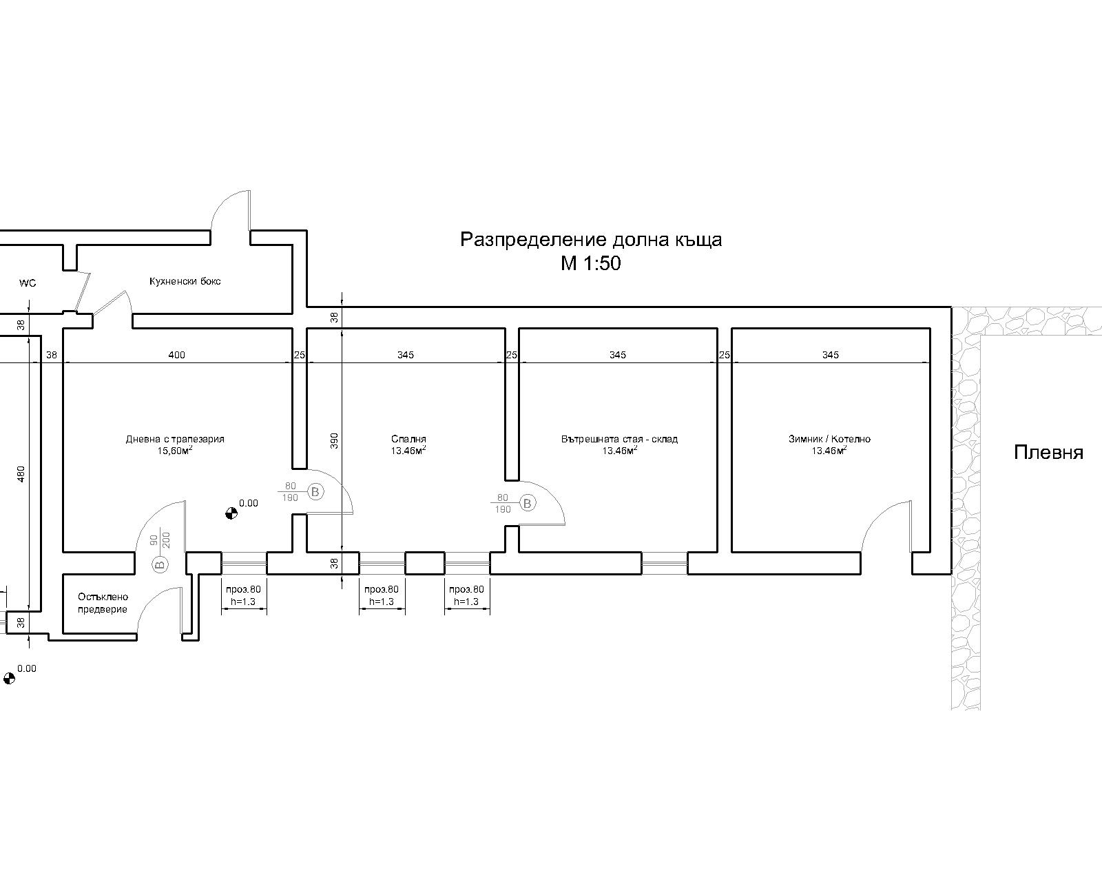

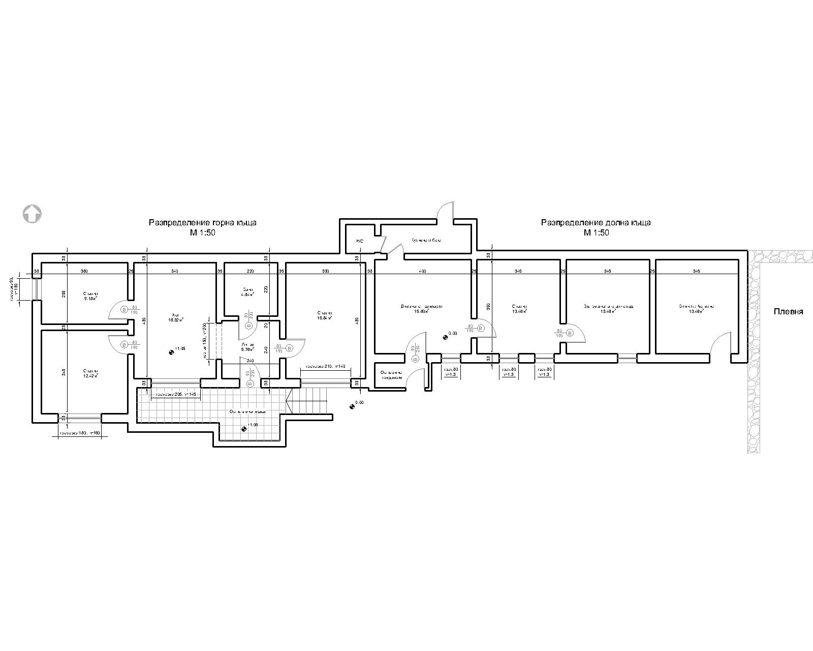

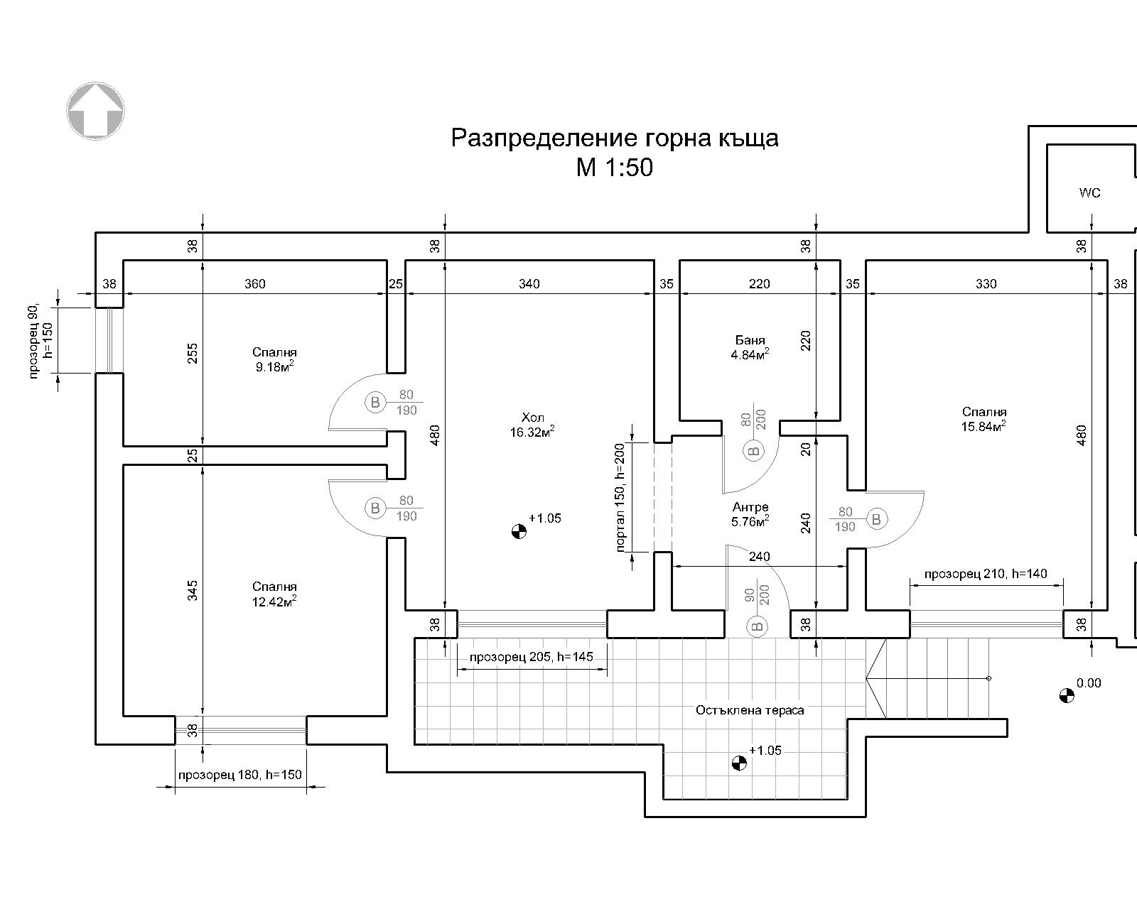

Имота е стара селска къща, който до сега е отопляван с печки на твърдо гориво и ток. Ще откриете няколко скици на къщата прикачени към темата, а в тази таблица съм се опитал да направя сметките за необходимите радиатори/глидери.
Сметките сме ги правили по една (на пръв поглед доста правдоподобна) статия - ето от тук. Притесненията ми обаче идват от факта, че някои от коефициентите, които са заложени в статията най-вероятно не отговарят за къщата. А именно - къщата няма изолация (може би догодина ще й направим), стените са от тухла единичка като зид-а е тухла и половина, това на външните стени. Вторият етаж е върху мазе като под-а е дървен, двоен гредоред, а тавана е "кара" таван - отново дървен засипан с някакви "боклуци" за изолация. Покрива е керемиден. Дограмата навсякъде е сменена и е с двоен стъклопакет, самият профил, мисля че е 5 камерен, но не е много читав.
Стаите на първият етаж са по същият начин, под-а е върху дървено дюшеме върху земята, тавана е кара таван. Някои от вътрешните, преградни стени са кирпичени.
Помещенията са около 2.20 м високи като площта, която ще се отоплява е около 94 кв. м. (тези данни ги има в табличката).

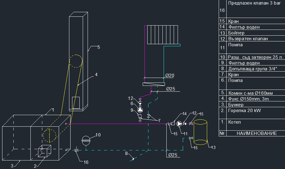

III. Схема на свързване:
Към котела и горелката има принципни схеми на свързване, това може би всички собственици го знаят, а и не само. Тези схеми обаче са доста "постни", въпреки че до голяма степен разбирам защо производителя не се е ангажирал да даде по-подробни схеми - а именно, всяка инсталация е сама за себе си индивидуална, а тяхната работа е да произвеждат котли, горелки, камини. Може би и аз на тяхно място не бих се ангажирал да давам подробни схеми, за да няма после "ама те ми казаха така да направя" :)
Та, схемата на свързване, до която аз успях да стигна и смятам, че би ми свършила работа в моя случай е крайният вариант от ето тази тема тук, на потребителя live1102 (благодарност, че я е публикувал).
Все още продължавам да имам някакви "вътрешни" колебания дали точно тази е моята схема, примерно липсата на трипътен вентил, но въпросите ще ги задам по-долу в секцията Въпроси.
Намерих и друга подобна схема (прикачам я тук, защото намирането й беше свързвано буквално с прелистването на всички страници от темата за Грейко), която доста прилича на тази на live1102, но е с повече подробности, относно използваната арматура, тръби и не само, а това поне за мен е доста ценно.

1. Правилно ли съм сметнал броя и разпределението на радиаторите/глидерите? Удачно ли е да използвам H350 глидери?
Избрал съм H350, защото както споменах, помещенията в имота не са много високи, имат сравнително големи прозорци и проблема е, че разстоянието между пода и перваза на прозореца за повечето стаи е около 55 см. (дори в "Синята спалня" по-малко и там може би няма да мога да събера радиатора да бъде точно под прозореца).
Всички радиатори ще бъдат с термоглави без лирата в банята, а си мисля да сложа и стаен термостат в Дневната на първият етаж - това е помещението в което постоянно се влиза, излиза и може би е най-студеното в къщата. Там по принцип стоеше едната печка на твърдо гориво.

6. Как би изглеждала схемата на live1102 с включен трипътен вентил? Усещането ми е, че трябва да се включи долу в дясно между филтъра и спирателният кран.
След добавянето на трипътният вентил трябва ли да се добави и още някаква арматура?

За мен коеф. на топлопреминаване на външна стена не може да е по-малък от този на вътрешна. В случая 0,35 и 0,50. Външният зид може да е 38 см, а вътрешният 15 с мазилките, но пак не може да е вярно. Когато вътрешната стена граничи с отоплявано помещение, нейният коефициент на топлопреминаване не те интересува (не изчисляваш с него). Сега 25° в едната стая и 22 в другата, много важно, тъй като всеки се запасява с радиаторни глидери над изчислените. Така че топлозагубите не са тези, а по-големи.
Второ, пак според мен, но то е следствие на първото, тези радиатори са малки. Приблизително приемам, че един Н350 отдава 57W. Според условията може да отдаде повече, а може и по-малко, но за изчисляването на необходимата радиаторната мощност, стойността 57/58 е добра. Примерно в първата спалня (Ива) аз бих монтирал не 12, а 18 глидера. Отдават около 1000 вата. За експеримента просто сложи една електрическа печка 1000 вата в тази спалня и я включи след като си проветрил добре. Виж как реагира на затоплянето и след колко време ще стане колкото желаеш топло. Колкото по-хладно е навън по време на експеримента, толкова по-добре.
Оптимално би било тръбата от котела до колектора да е 1 1/4, колкото са и присъединителните размери на грейко котлите с мощност 20 kw. Тоест медна ф28 тръба ще стигне. Тя отговаря на ф40 ППР. Според мен тръба за отопление, в която няма алуминиева вложка, не е подходяща за отоплителна система. ППР с фибростъкло няма вложка.
От колектора до радиаторите пускай pex-al-pex тръби, class 5. Не знам за теб, но аз си взех колекторчета за ф20 и пускам ф20. На две от линиите съм прикачил по два консуматора. По-точно бойлер 80 литра и алуминиеви 20 ребра Н500 и на другата линия два панелни радиатора с обща продажбена мощност 5300W.
На въпрос № 5 бих - бих избрал Grundfos Alpha 2L 25-60 180 за малкия кръг на "студената" вода и такава, но 25-40 180 - преди колектора, на топлата вода.
Въпрос № 7: Пълненето трябва да се прави от тръба за охладената вода, да се пълни бавно с отворени обезвъздушители (където са ръчни). Монтираш си кран от водопровода на къщата с тръба, която свързваш с тръба за връщащата се вода (охладената) на системата. Не си взимай автоматична пълначка.
Въпрос № 8 - аз бих заложил на 24 литра разширителен съд за затворена с-ма, макар и 19-ка да е достатъчен за теб. Зависи какви тръби ще сложиш и колко глидера ще монтираш.
