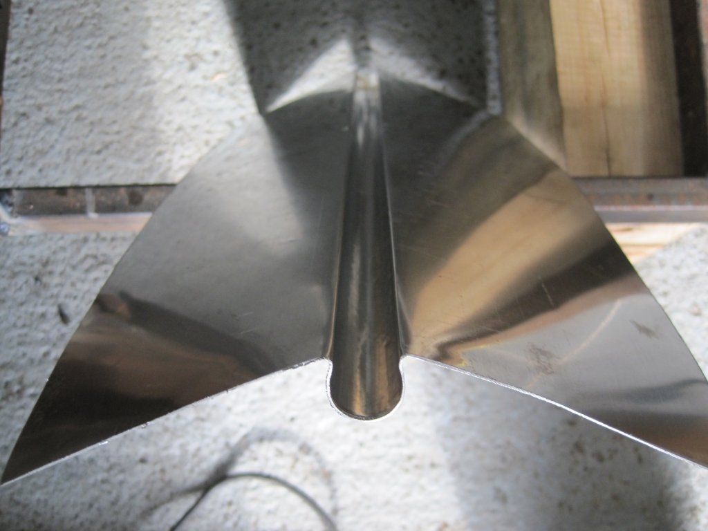

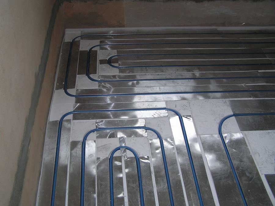

шоп - майстор
Според мен ако не сложиш метален омега профил, който да контактува плътно с тръбата и с гипскартона няма да си доволен.
Другият вариант е канали изкопани в стената, в тях тръби и всичко хубаво да се замаже с флексово лепило.
Аз имам стая 30м2 с водно и стенно подово, но те се ползват само за отопление. За охлаждане ползвам водни конвектори и сондажна вода. Нямам представа как ще охлажда подово, стенно или таванно разположени тръби и каква ще е точката на оросяване.
