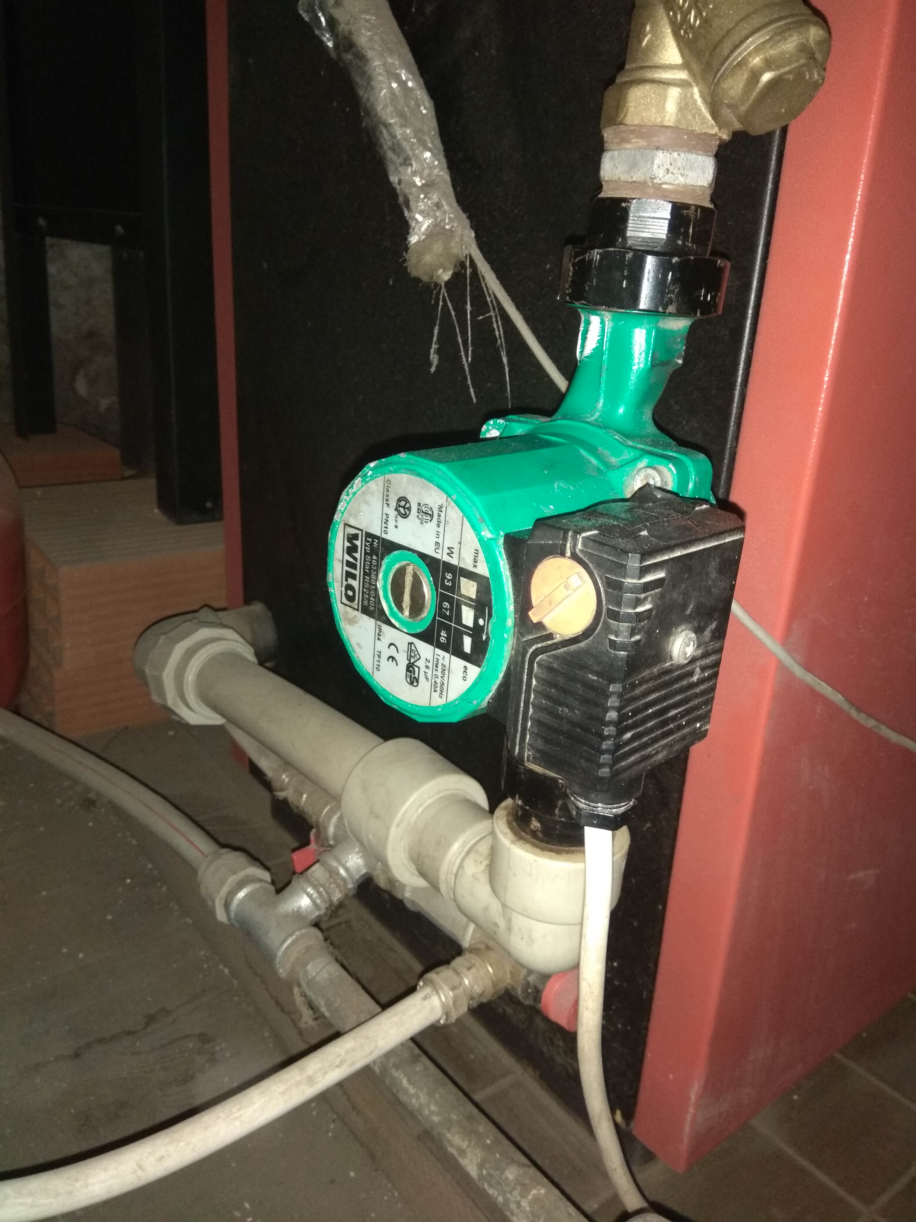

Здравейте! Не зная какво се случва с парното ми. Използвам котел на пелети, и когато качи температура, помпата започва да работи, но няма циркулация по системата. Мислех да не е заминала помпата, за това я смених. Но пак е същото. Два пъти източвам системата, за да я обезвъздуша, да няма въздух . И пак същото. До радиаторите достига съвсем малко топлина. Моля за помощ и съвети!!!

Мда, при запушен филтър няма как да има циркулация

А при "оскъпяване" на инсталацията с два крана около помпата и филтъра, отпадат мокрите ядове.

Здравейте. Филтъра, който е над помпата съм го почистил при смяната, на самата помпа. Не мисля, че той е запушен. Благодаря за мненията:)

Една снимка може да помогне. Ама не селфи. Да не би да има възвратен клапан?

нед окт 25, 2020 11:19 amДимитър Димов написа:нед окт 25, 2020 10:51 amТрифон П.Трифонов написа: А при "оскъпяване" на инсталацията с два крана около помпата и филтъра, отпадат мокрите ядове.Как разбра че са икономисани 5 лв. от кранове?
нед окт 25, 2020 10:25 amkrez7 написа: ...Два пъти източвам системата, за да я обезвъздуша, да няма въздух . И пак същото...Не, че съм по добър от ФБРто, но информация не пропускам, когато е свързана с казус, който ме е ангажирал.
Самопризнанията без малко дърпане не ми харесват особено, но пък сега виждам любимият ми полипропилеееееен.
Възможно ли е да има прегряти заварки? Няколкото видими заварки изглеждат добре.
- Мнения: 5
Системата работеше 5 години. Правеше ми проблеми помпата 2 пъти. Не искаше да тръгва в началото на отоплителния сезон. Но след сваляне и принудително раздвижване, започваше да работи, и така без проблем до пролетта. За това и сега предположих , че е от нея и за това я смених. Всичко съм проверил, за прегънати маркучи , и други дребни неща, но няма.
