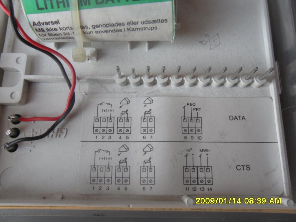

Здравейте колеги, имам нужда от помощ.
Правя една нова отоплителна инсталация с ТП на бабата и дядото.

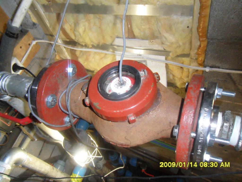

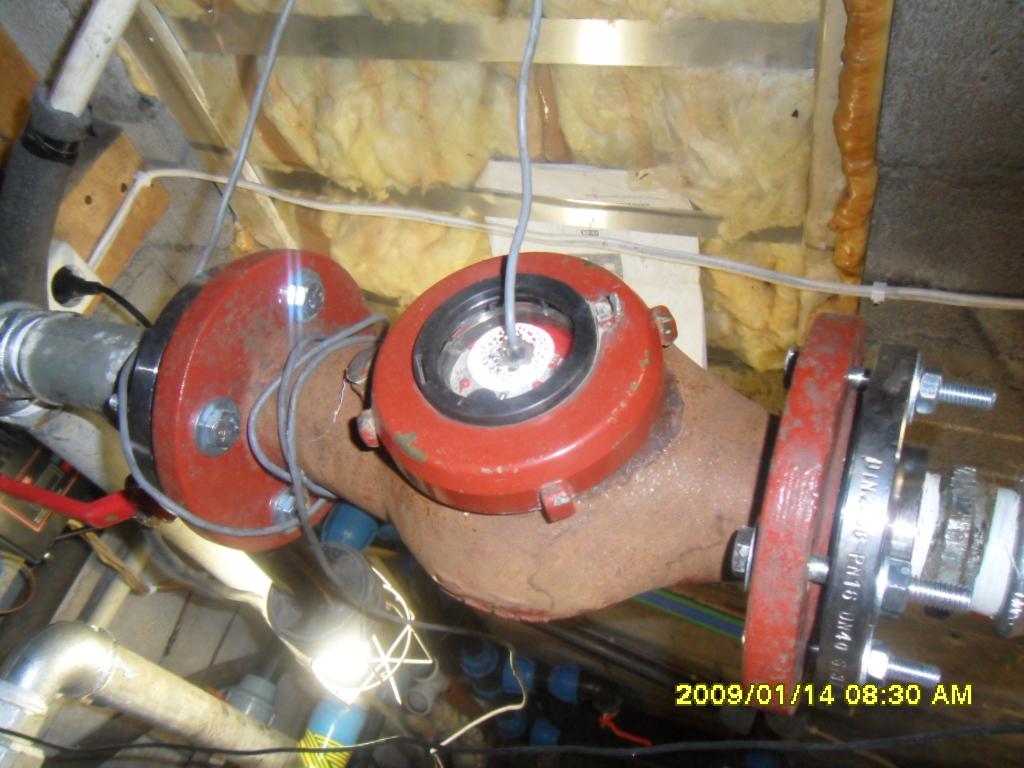

Монтирал съм един водомер DN 50 с импулсен изход. Топломера е доста античен, но работи. Multical II
Датчиците са Pt 500 и съм ги монтирал по схемата на гнезда 4 и 5 и на 6 и 7. С тях проблеми нямам и не виждам.
Външно захранване на клеми 1 и 2 засега не мисля да връзвам. Литиевата батерия е почти нова, а и дават 10 год живот.

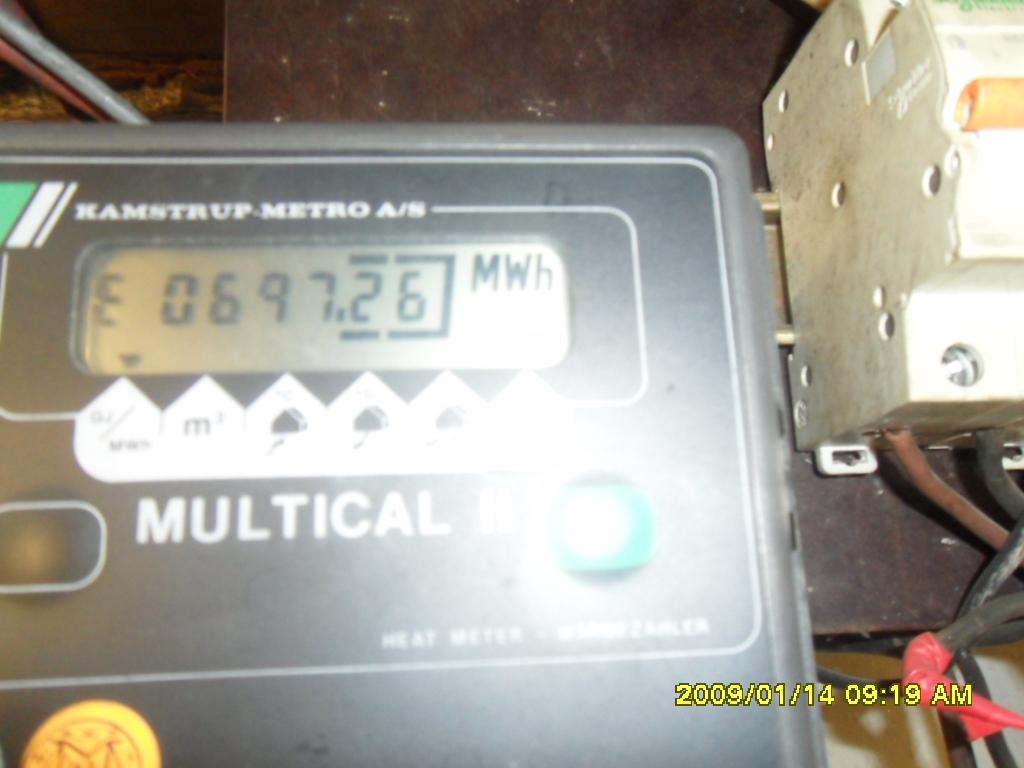

Вързах кабела от водомера на 9 и 10 и нищо. Цирк. помпа има дебит 5,3м3/ч, оставих я 10 часа цяла нощ и на сутринтта показанията на водомера бяха 52,1м3
Демек по показания на помпата и на водомера разликата е нищожна и това ме кефи, но показанията на топломера за преминалият дебит не се е променило нищо :-(
REQ и PRT нищо не ми говорят.
Къде бъркам?
П.П. клемореда е с 10 гнезда и гледам горната схема DATA
Билян - специалист
На 1 и 3 е водомера.
шоп - майстор
:? :rolleyes:
как съм се заблудил, че там се връзва външно захрамване.
Благодаря, още утре ще превържа.
шоп - майстор
Вече всичко е ОК
Благодаря!
