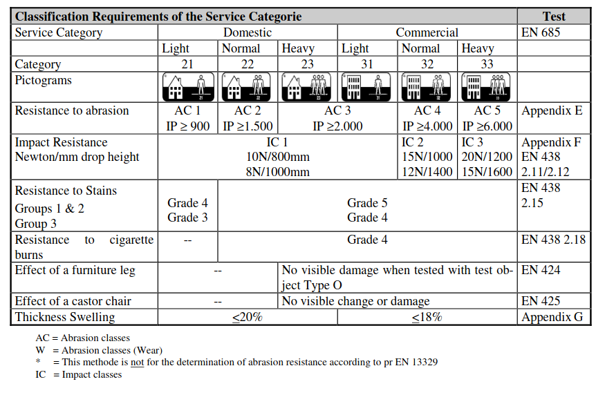

Търся съвети за паркет и подложка за водно подово отопление. Наясно съм, че теракот/гранитогрес ще е най-добре, но нито цената, нито комфорта на този тип подове ме устройват. Търси се нещо сравнително бюджетно.
Да започнем с подложката. Гледам по чужбина има едни уж специални подложки за подово отопление. Като мисля по въпроса подложката трябва да е максимално топло проводяща. Та какво ще ми препоръчате като варианти? И прав ли съм в разбирането ми, че подложката трябва да е максимално топло проводяща?
Относно паркета - ламиниран който е с минимална дебелина, за да има максимална топлопроводимост. Та оглеждам се за 8мм ламинат. За класовете подозирам, че 32 > 31 > 23, но не съм сигурен. 23 спрямо 31/32 как е от към износоустойчивост? Като марки какво може да ми препоръчате?
Имам 3-4 месеца преди да се стигне до подовите настилки. Та мога да поръчам и от чужбина, и да дебна промоции тук. Но ми трябват насоки и да избера настилката преди да съм почнал да дебна. Та всякакви съвети са добре дошли.
Като площ - става дума за около 160м2. 60м2 всекидневна, 70м2 спални, останалото е коридори и склад.

Относно това дали клас 32 е по-износоустойчив от клас 23 не съм намирам информация. Не можах да открия и какви точно са спецификациите на износоустойчивост на класовете. Предполагам по тях може да се даде отговор на този въпрос.

Ееее, мъъничко гугъл дава:
Клас 21 домашен – ниска натовареност;
• Клас 22 домашен – умерена употреба;
• Клас 23 домашен – интензивна употреба;
• Клас 31 търговски – ниска натовареност;
• Клас 32 търговски – умерена употреба;
• Клас 33 търговски – интензивна употреба;
• Клас 34 търговски – много интензивна употреба.

Това е ясно, но пак не дава отговор дали 32 е по-здрав от 23. Не откривам критериите за всеки от тези класове. Примерно Х броя стъпки в определена точка до износване на покритието.
На Евгениевата отговорност и данните които си е направил трудът да изрови- 32 е по здрав от всичко, с по малко число.

Имало стандарт се оказа който дава отговорите относно разликата в класовете...
Грубо казано клас 32 е 100% по-здрав на издраскване и 50% по-здрав на удар спрямо клас 23. А разликите между 23 и 31 са незначителни (20 срещу 18 процента подуване).
