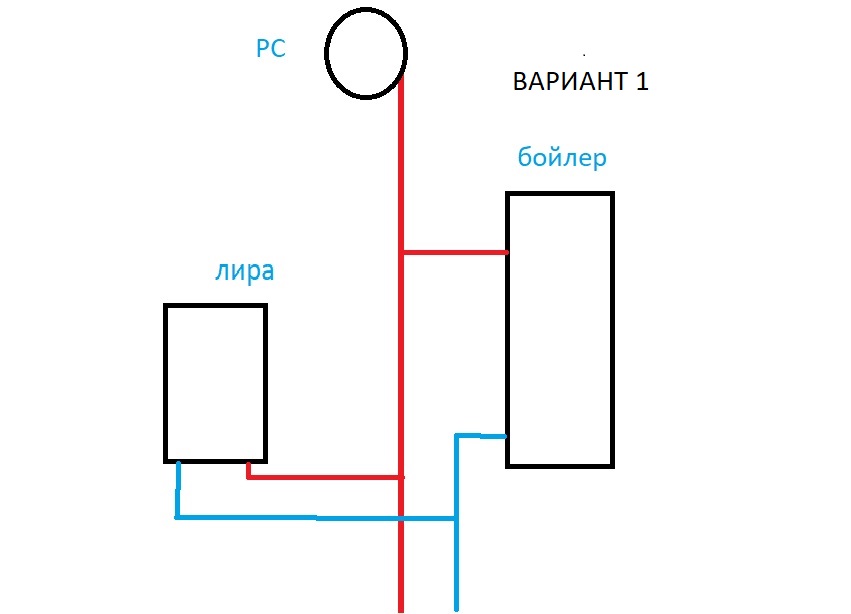

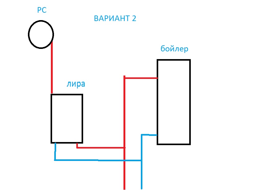

Привет. Парното е тип отворена система. В момента съм свързал разширителния съд в банята към топлата вода на бойлера (снимка 1), но бойлера не може да се затопли добре (топли до едно положение само). Мислех, че може дебита на лирата да е твърде силен и да не достига много топла вода до бойлера - сложих секретен кран, намалих дебита, но пак бойлера загрява бавно и не напълно..
Ако преместя разширителния съд към лирата ще има ли ефект (снимка 2)?

Според теб тази промяна с какво ще допринесе за подобряване на циркулацията през бойлера?
Погледни системата си като цяло, тя не е само от лира и бойлер. Балансирай и другите кръгове за да увеличиш дебита през бойлера. Ако и това не помогне-зонова циркулационна помпа е решение.

Това за което те предупреждавам в другата тема, ти се е получило в тази част на инсталацията. Тук също имаш два кръга паралелно, и няма уравновесяване на потоците през тия два кръга. В момента основния поток върви през лирата, а през бойлера каквото остане. А мястото на разш. съд няма отношение по въпроса.
