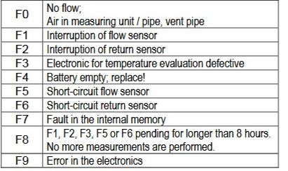

plamen6703 - майстор
Antonii - майстор
Мерси за информацията, но нещо не ми се връзват нещата.
Тази грешка F2 я има от няколко дни пък няма регистрирана грешка F8 както би трябвало по това описание, и топломера си измерва.
Но все пак ще прегледам сензора за който се отнася.
