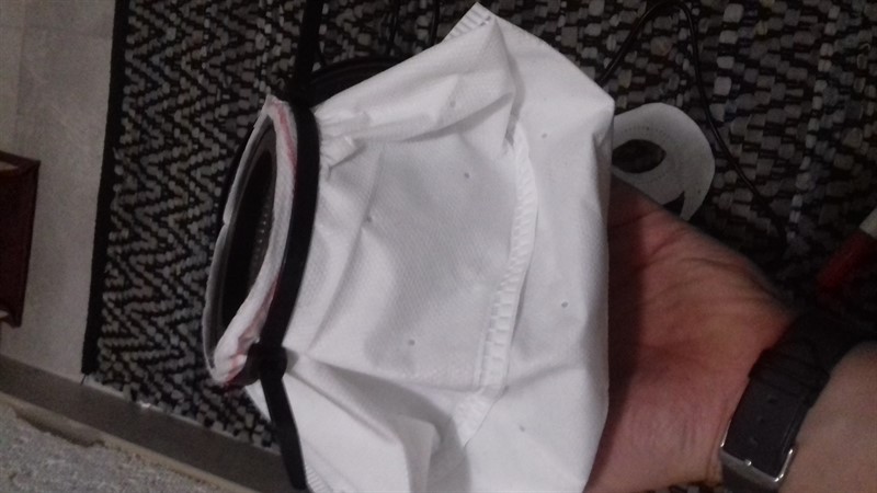

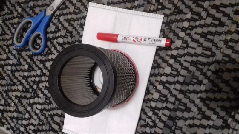

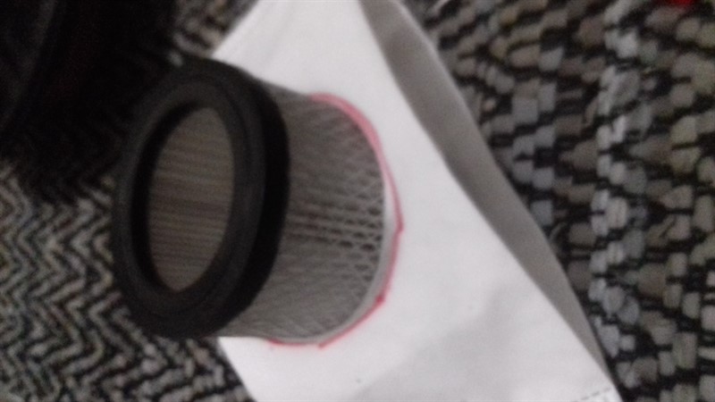

Здравейте съфорумци. Имах много гаден проблем с прахосмукачката за пепел. За 5 минути се задръстваше филтъра и трябваше постоянно да го чистя. Естествено решението го потърсих във форума и някой беше написал, че е сложил текстилна торбичка на прахосмукачка на самия филтър. Идеята ми се стори добра и я заимствах. Положението се подобри значително. Качвам снимки за да може някой, който има такъв проблем да види едно от решенията. Вие ако имате по-добри такива ги споделете.

С компресора продухвам филтъра за 2-3м. ,не виждам смисъла от тази торбичка,тя така и така трябва пак да се изтупва.Ако целта е да се запази филтъра чист ,разбирам,но едно продухване с 8 атм. ще го направи чисто нов ,пък има и нови .

С обикновена индустриална прахосмукачка дали ще задръсти филтъра? Все пак пепелта е по-фини, по-леки и по-хигроскопични частици от строителни материали, стърготини и т.н.?
С въздушен циклон наглеждайте торбичката през 15-20 дена. Минимална част от пепелта влиза в торбичката, като поеме влага от въздуха може да я скъса. Става, но трябва да се внимава.
С воден филтър е най-добре, но не знам дали се продават отделно.
