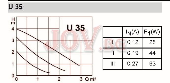

Здравейте! Отоплителната ми система е
Котел - Bisolid Saver C - 35Kw
Горелка - Bisolid GP 25Kw
Помпа - Bisolid Solar U 35-25 180
Котелът се намира в мазето. Къщата е измазана без изолация. Дограмата е стара - двойна, дървена.
Етаж 1 - 67кв.м - височина 2.70м.
Стая 1 - 17,6кв.м - радиатор - T22 600/2000
Стая 2 - 15,9кв.м - радиатор - T22 500/1400
Стая 3 - 13,4кв.м - радиатор - T22 500/1600
Кухня - 7,7кв.м - радиатор - T22 900/800
Коридор - 7,4кв.м - радиатор - T22 500/800
Баня - 4,4кв.м - радиатор - Лира 400/1000
Бойлер - Елдом 80л. хоризонтален
Етаж2 - 67кв.м - височина 2.50м.
Стая 1 - 17,6кв.м/44куб.м - радиатор - T22 600/2000
Стая 2 - 15,9кв.м/40куб.м - радиатор - T22 500/1600
Стая 3 - 13,4кв.м/34куб.м - радиатор - T22 500/1400
Кухня - 7,7кв.м - радиатор - лира 600/1000
Коридор - 7,4кв.м - радиатор - T22 600/800
Всички радиатори са с термо глави държа ги навсякъде на 3-4 няма стаен термостат. Температурата в къщата е 23-25C. Температурата на котела е на 75C. Работи 24/7.
Циркулационата помпа е настроена на 3-та степен. На Етаж 2, радиатори в стая 1,2 и кухня събират въздух. Горе-долу ги обезвъздушавам всяка седмица. Не мисля, че е нормално. След достигане на температурата от 75C и котела изключи, температурата пада до 55C при външна около 0-5C за около 25мин. На 55C котела включва, докато запали в рамките на 5-6мин, температурата пада до 50-51C. Помпата включва на 54C и изключва на 50C.
Въпроса ми е: На степен 3 за водната помпа дава по каталог 3000l/h. Този дебит нормален ли е за тази система, евентуално може ли да се намали и ако може на каква степен? Ако новият дебит идва слаб за инсталацията, как ще се отрази това? Това евентуално ще забави ли охлаждането на водата, когато горелката не работи, понеже според мен е доста бързо? При по-топло време горелката включва доста често, което не мисля, че е хубаво.
Благодаря предварително!
Тази помпа няма дебит 3000л/час дори при напор 1м

Този дебит не е нормален.
На тая инсталация и е нужен 1 куб.м/ч.– 1000л/ч.

Тотално ме объркахте :? . Един казва малка е на 3та степен, друг казва 1000л/ч за тази система. Формулата изчислява 1500л/ч - Q = P / (4200J/Kg.C х (Tf - Tr)), което ще рече 1-ва степен.
Кое е вярното и как се разбира кога дебита идва малък? Когато не се стоплят добре най далечните радиатори или?
Последна промяна от morfei1 на пет яну 11, 2019 1:45 pm, променено общо 1 път.
Приеми, че дебитът трябва да е 1000 литра за час. Кубик бе джанъм. Пишеш някакви съкращения дето са за извънземна работа. 1000l/s!!!
Та тоя кубик трябва да го завъртиш по тръболяка, независимо от хидравличното съпротивление.
То може да е десета от атмосферата, може и цяла да е. Имаш диаграма. Помпата ти може да прави кубик на час на коя да е от трите степени, в зависимост от налягането (хидравлично съпротивление). Къщата ти и броя консуматори, предполагат доволно такова.
Правилно си заключил да нагласиш 1ва степен на помпата. Ееееевентуално 2ра.
Помпа се смята според мощността на източника и типът отопление. Конкретно за теб– 1000 и мнооого малко литра на час, на максималната мощност на горелката, която котелът може да усвои.
