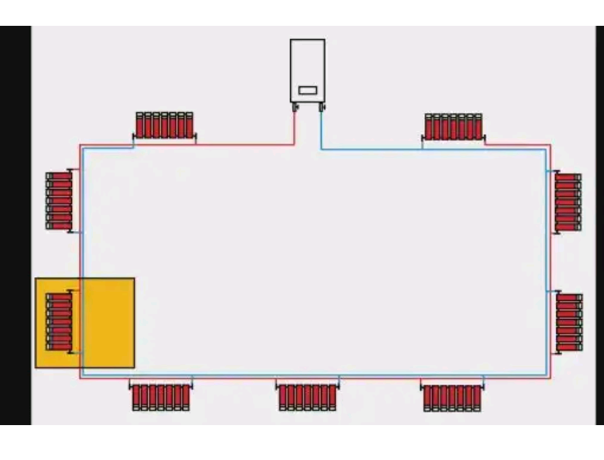

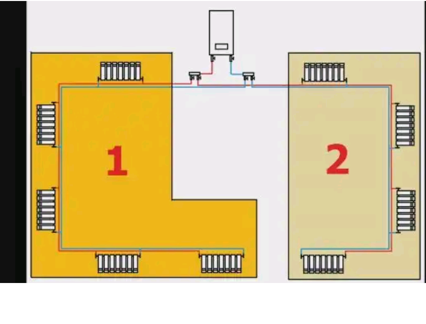

Трипътен винтил няма помпата работи нон стоп дори и на загаснало котле.Което на мен никак не ми допада заради кондеза.Когато го паля аз понпата я спирам и когато котлето дигне 55-60 градуса я включвам.И значи съм прав,че консуматорите са повече от колкото трябва да са.А и самата инсталация е направена на два кръга.На единия кръг 5 радиятора на другия бойлер които е само монтиран и никога ползван и още два радиятора.Обмислям на ново да наравя инсталацията по система Техелман.
Първата снимка е както искам да го направя а снимката с двата кръга е сегашното изпълнение,само че няма 3 радиятора а бойлер и 2 радиятора но бойлера не се ползва и през него не минава вода.

Преди да почнеш да преправяш инсталацията, опитай да регулираш с крановете на радиаторите.
Затваряш всички, освен най-студения.
После почваш да пускаш един по един, като започнеш от най-близкия до най-студения...
Но не го пускаш на 100 процента, а слушаш внимателно. Развиваш, докато чуеш че протече стабилно.
И така един по един....
