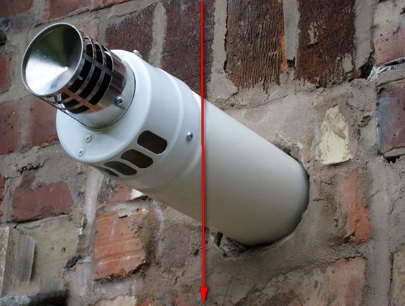

Имам големи приключения покрай намирането на място за закачане на моя нов газов котел и сега опрях до един въпрос на който не намирам отговор. Въпроса е следния: има ли минимално разстояние на което комина трябва да стърчи от фасадата на сградата? Може ли например да се показва само с 5 - 10 см., или трябва да стърчи поне 30 см. ?Сякаш имаше такова изискване, но може и да бъркам. Моля споделете мнение. Благодаря!

Стърчи, изпъква, незнам как е правилно. Значи пробивам дупка в стената и изкарвам комина навън. Колко трябва да стърчи/изпъква от фасадата минумум?
LazarGanev - "Велик майстор"
Коминът на газовия котел е от 2 тръби - вътрешна ф60 и външна ф100, като реално вътрешната е комина и тя излиза около 10см повече от външната, по която се движи свеж въздух за горенето. Ако питаш за външната тръба - да, достатъчно е да стърчи 5см от стената.

Здравейте. Значи може спокойно да се показва само тази част:
Може, разбира се. Препоръчително е да се монтира една обсада ПВЦ ф110 пез тухлите и изолацията, за да може комина да се демонтира без да се уврежда мазилката. Отвън си има гумена розетка, която предпазва от дъжд и вятър
