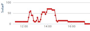

Evgeniy - майстор
И аз го изследвах ъгъла...
Аз като сложих колектори с призматично стъкло тази година се удивих на колко тесен ъгъл само работят добре.
Значи при мен интензивното топлене е между 12:00 и 15:20 часа. В това време добива им е почти константен, в останалото - рязко пада.
Може да си проиграеш нещата с ъглите на този слънчев калкулатор:
https://www.suncalc.org
При мен се оказва, че фактическия работният ъгъл на призматичното стъкло е +/- 30-35 градуса спрямо перпендикуляра на плоскостта на панела. На по- големи ъгли той работи изключително слабо.
Ето вчера как са работили панелите. Спада в средата е от заоблачаване. Графиката може да се приеме за ефективност на панела:
