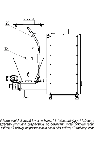

Колеги въглищата се слепват за бункера и не могат да пропаднат до шнека някои да има такъв случай

Ако не моторче вибратор на бункера ,то ги поръси с малко Хидратна вар на прах .

вт дек 18, 2018 5:16 pmTermodinamik написа: Колеги въглищата се слепват за бункера и не могат да пропаднат до шнека някои да има такъв случайНямам такъв случай, понеже не се отоплявам с въглища, но подозирам, че ползваш въглища с неправилна едрина.

Изсишител на въглищата в бункера.
