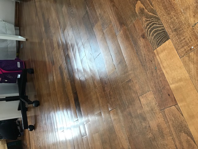

При ремонта на жилището единственото, което запазихме беше паркета - пренареден, изциклен и лакиран разбира се! Преди 10-ина години е правен, нямаме килими, само 2 деца, така че не се вглеждайте много много :) Освен това, имаше в темата на v_tan, ако не ме лъже паметта как е реализирал подово под дюшеме?! не е ли същото с паркета, ако държите на подовото?
Паркет от 60-те, с вдъхнат нов живот за още толкова!
