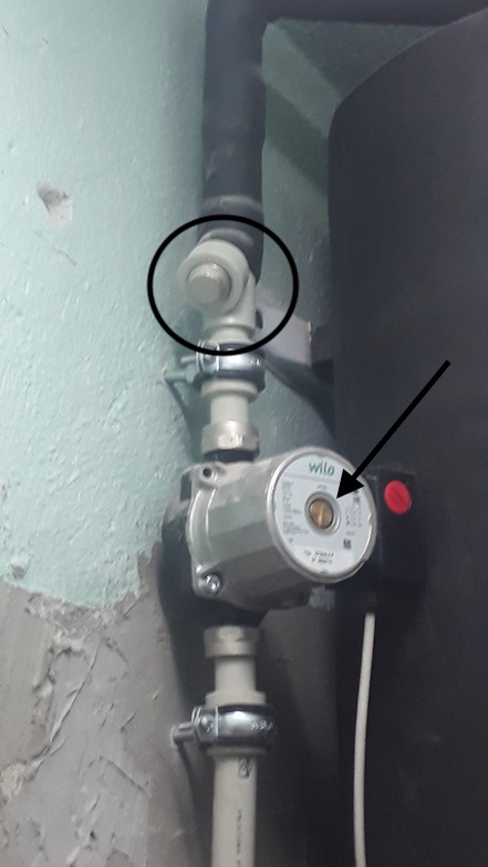

Това което съм обградил ли е този филтър?

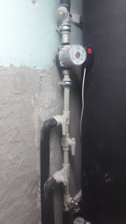

Аз нямам кран за затваряне преди помпата това проблем ли е?
Иначе аз обезвъждушавах от винта, който е на самата помпа
1-во пробвах на 1ва скорост после ми казаха, че трябва да е на 3-та.
Така 2-3 пъти пълних по половин чаша вода от там.
За РС трябва да си взема манометър предполагам става и такъв за гуми на кола?
Ами да, правилно се ориентираш за филтъра и винта на помпата.
Това, че нямаш кранове около помпата ще ти създаде проблем при проверка и почистване на филтъра. Правилно е под помпата и над филтъра да има кранове, та да може да си ги обслужваш безпроблемно.

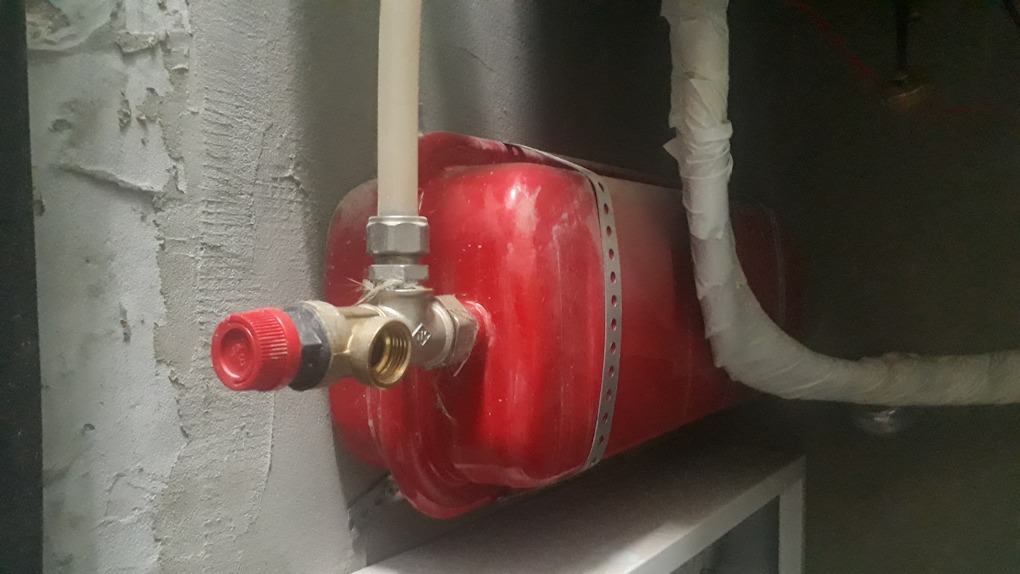

Аз си монтирам кран с изпускател. Когато искам да проверя РС, затварям крана, изпускам налягането от страната на РС и си му проверявам мембраната, без налягането в инсталацията да ѝ влияе.
Ако налягането в РС е по високо от това в инсталацията и в линията до РС е имало останал въздух, то е нормално да се случват описаните проблеми.
Има си начин за монтаж на РС или ако е невъзможно, монтира му се обезвъздушител.

Имам байпас след помпата, от където мога да спра потока след нея но преди нея кран нямам :(

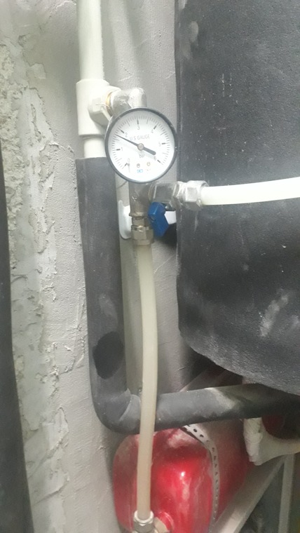

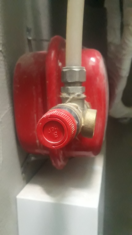

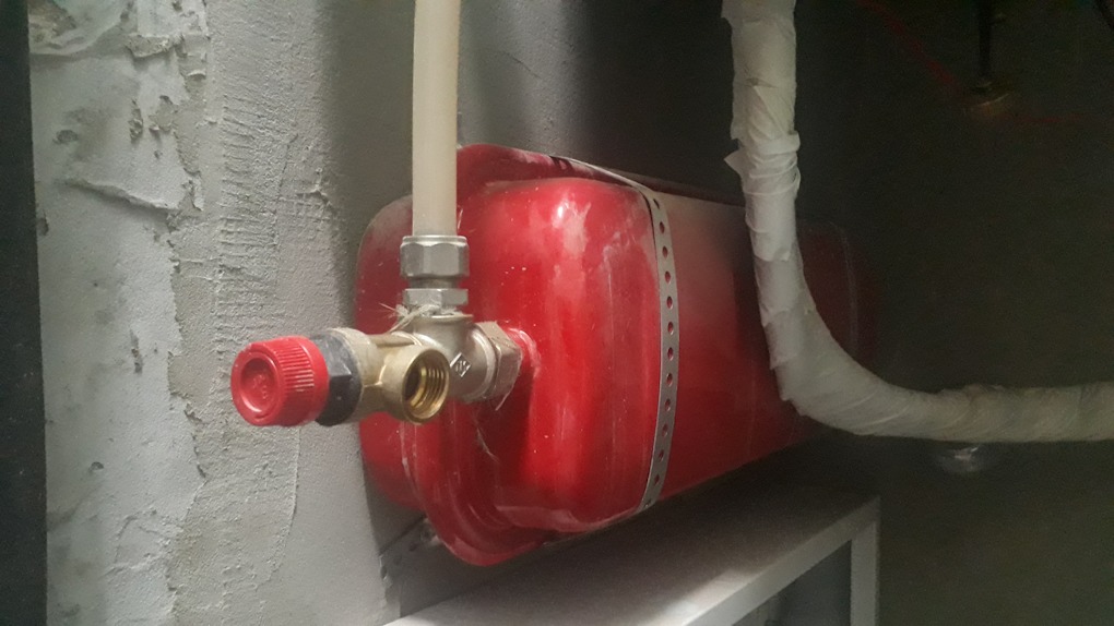

Както нямам и кран преди РС, той е италиански някакъв.
Като го монтираха не ми казаха колко литра е нито на колко е надут,
само ми казаха да държа налягането в системата между 1.5 и 2 бара.

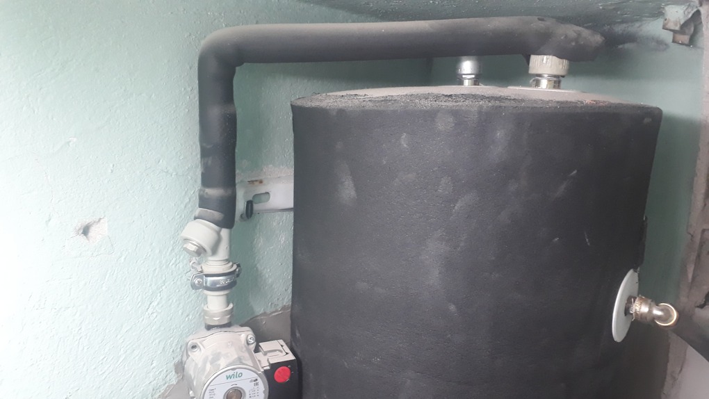

Как точно обезвъздушаваш хоризонталния участък над буфера? От снимката не се разбира.

Иначе аз така е обезвъждушавам помпата

Боби на самия буфер зад изходящата тръба има монтиран АО малко на кофти място е :)
Ти самата тръба ли имаш в предвид? И на нея ли трябва да има АО?

Фил, Боби забеляза проблемният участък.
Как според теб ще се обезвъздуши той?
В най високата част над помпата, където тръбата сгъва на 90 градуса към буфера, коляното трябва да го заместиш с тройник. Обърнато Т на 90 градуса, с долната си част към буфера, а на лявото му рамо (негово ляво, наше дясно) монтираш обезвъздушител.
