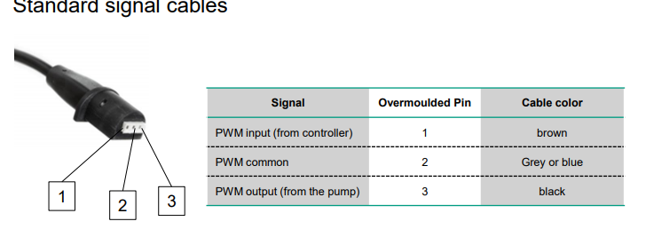

Помпата е
YONOS PARA OTMSL15/7.0 PWM1 W M
4526776
От тук (http://www.otma.it/en/products-otma/hyd ... -pump.html) се вижда , че е с променливи характеристики.
Няма интефейс за управление.(кабел за ШИМ, копче)
Към помпата се подава само L, N и земя.
Как се управлява?
Благодаря Ви!
radius - майстор
С ШИМ с честота 100-5000Хц, 3,6-24В и запълване според стр.8 http://www.wilo-oem.com/fileadmin/oem/d ... l_2015.pdf

Огледай за конектор http://www.pumpendiscounter.de/shop_cfg ... 748_B2.jpg
Ще извиняваш, ако те подценявам, но ако няма изведено нищо, не знам.

Това не е точно помпа, а хидравличен блок за газов котел, включва обезвъздушител, пресостат, предпазен клапан. Трябва да има и втори кабел, управлява я котела.
kosta33 - помощник
Помпате е монтирана в печка MCZ RED LOTO HIDRO 16kW от 09.2017г.
Няма външно управление.
Контролера на камината подава фаза и нула директно от мрежата с реле.
Няма външен честотен преобразувател.
Няма ШИМ управление.
Няма втори кабел.
Може да е "авто-адапт" ??
или
При ШИМ - 0-5 помпата работи на max. speed.

radius - майстор
То си е така, ако не подаваш нищо на входа за управление, работи на макс.
