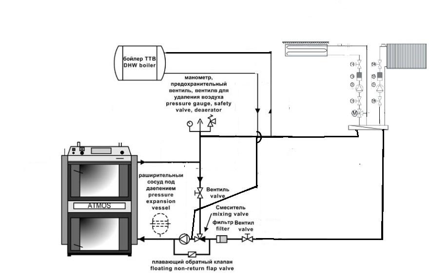

Това трябва да е схемата, ама при твоя случей 6 радиатора и 3 кръга подово с всичките му кранове и други работи ще си стане цифра.

С думи начертах какъв е правилният път на водата, в твоята инсталация- камина, помпа, буферче (хидравличен изравнител), а Шпека избърза.

По темата: колега дай малко повече информация тези подови отделно ли са монтирани или са в стаи със радиатори ?
Колко са метра са тези подови да може да се помисли малко, защото схемата сигурно има 1.5-2 к лв части?
Ако са в стаи със радиатори да се мисли за подвързване последователно на радиатор и подово, което не е най-правилното. Ама все пак и някакав бюджет трябва се гони.
