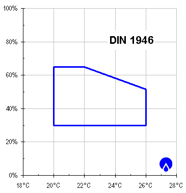

На няколко места из форума се дискутира каква да бъде температурата и влагата в помещенията, затова реших да пусна нова тема.
Идеалната температура в помещението зависи от много фактори. Например при напрегнат труд би ни се искало да е доста по-хладно, отколкото ако седим пред монитора.
За дименсиониране на отоплителни и климатични инсталации се използа регламентираната от DIN1946 температурна зона на комфорта. Тъй като усещането за температура зависи от относителната въздушна влажност (ОВВ), зоната на комфорта регламентира и нея.
  • • Температура от 20°C до 26°C.
    • Относителна въздушна влажност от 30% до 65%, но абсолютна въздушна влажност не повече от 11,5g/kg
Тъй като всички домашни влагомери показват ОВВ, за удобство преизчислих АВВ от 11,5g/kg в ОВВ за различни температури:
  • • до 22°C макс. 65%
    • при 23°C макс. 62%
    • при 24°C макс. 58%
    • при 25°C макс. 55%
    • при 26°C макс. 52%
ASHRAE (American Society of Heating, Refrigerating and Air-Conditioning Engineers) има различно от европейското виждане и дефинира свои норми за зимен и за летен период. Американските норми са доста по-хлабави и е спорно дали наистина дефинираната от тях зона е комфортна — допускат например в определени случаи ОВВ от 20%, което е абсолютно неприемливо от здравословна гледна точка, а в друг случай ОВВ от 83%, която е подходяща за отглеждане на мухъл.
Ако искаме да подходим перфекционистично и удовлетворим максимално и европейската и американската норми, ще получим следните усреднени "идеални" климатични данни:
  • • зиме 22°C при 45% ОВВ
    • лете 24°C при 45% ОВВ
Регламентираната от DIN1946 зона на комфорта.

При 20°C и 50% ОВВ температурата на кондензация е 9,3°C, а при 60% е 12°C. Очевидно, че стъклопакета изстива под 12°C.
