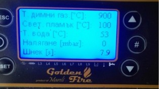

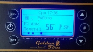

Има, ама ни е малко изходната информация, какво управление /унипел, ейзипел, ейзитех или нещо друго/, с какви стойности работи в момента, температура на изхода, тяга , височина кумин , все едни нужни неща дето без тях е трудно да дадеш съвет :-).
viewtopic.php?f=10&t=48270&start=100
Виж какво съм писал там
Това е за 858 vip - 48 кв. - намалена около 28 кв. - период на пауза на шнека 36 секунди и стойности за работа на шека като на снимките по степени - 35 кв котел - горелка 48 квл управление EasyTech - MB250 idro
степен 2,2.jpg (15.05 KиБ) Видяна 5155 пъти
степен 2.jpg (16.99 KиБ) Видяна 5155 пъти
степен 1,1.jpg (18.45 KиБ) Видяна 5155 пъти
степен 1.jpg (12.36 KиБ) Видяна 5155 пъти
степен 5,5.jpg (14.37 KиБ) Видяна 5156 пъти
степен 5.jpg (13 KиБ) Видяна 5156 пъти
степен 4,4.jpg (15.9 KиБ) Видяна 5156 пъти
степен 4.jpg (16.54 KиБ) Видяна 5156 пъти
