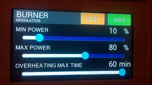

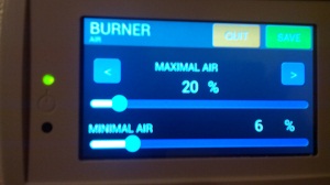

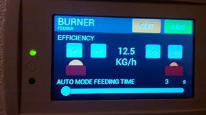

Колега напиши с каква горелка използваш контролера ,колко киловата е ,какво гориво използваш също на какъв котел и какви настройки на въздух и гориво си задал.
Валтер Желязков - специалист
Аз съм с 15 kw котел, горелка ЕКО 19 kw, въглища 8-18 с калоричност 27 mj/kg.
Отоплявам 85 кв. м. + 200 литра БГВ, 24 часа отопление, 22 градуса стайна температура, разход 12.5 кг
Стойностите на въздуха зависят от мощността на вентилатора.
На въглища при 40 вата 17-32%.
Аз съм с 80 вата 6-20%.

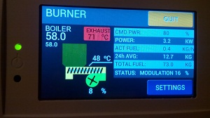

Ето и моите настройки:

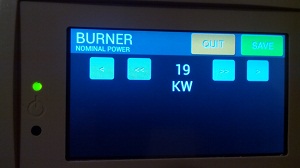

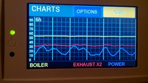

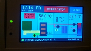

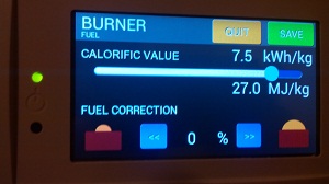

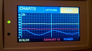

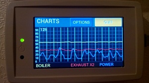

И останалите:

Благодаря колега.Много добър разход си постигнал.Аз съм със същата горелка 19кв и котел 35кв от Дряновските.Сега гледах моят вентилатор е 80 вата.Аз явно съм му пуснал много въздух и димните ми газове са с по висока температура.Утре ще променя малко настройки.А твоят котел каква марка е.Също така в момента горя Донбаски въглища.

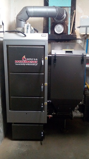

klintan написа:
Моя котел е този:
