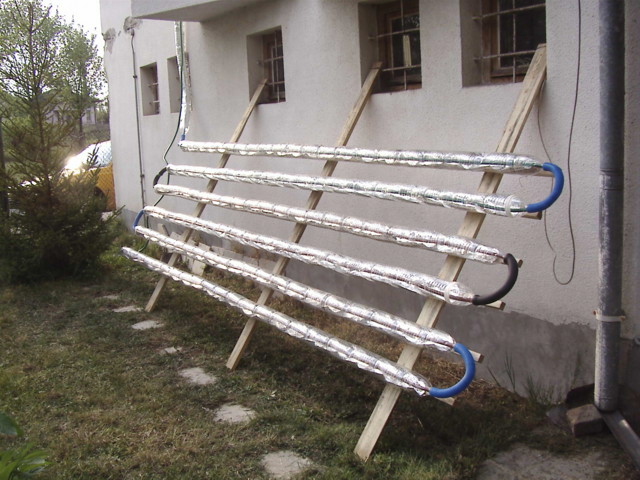

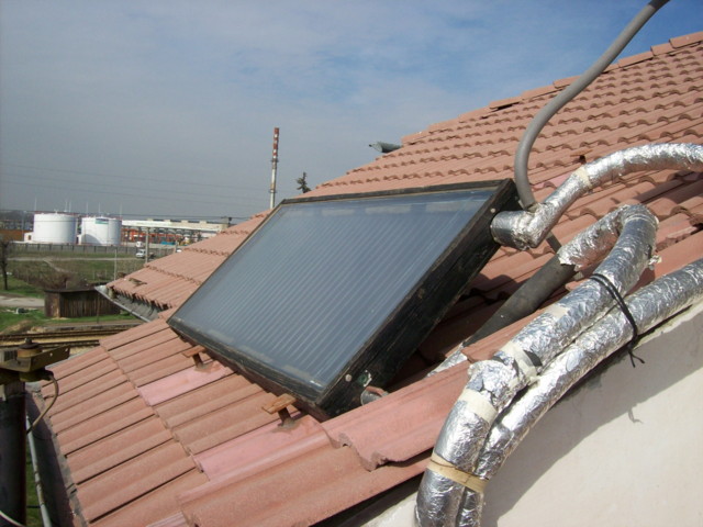

kuuuuuul - майстор
Ето и моя първи опит с колектор от маркуч,с него затоплях леко едно надуваемо басейнче.Втория по сериозен опит с панелен радиатор 1м2,дървена кутия с двойно стъкло и изолация от зад,топлеше 80л бойлер до към 55гр..След това сложих два купешки обикновени турски и добавих 150л бойлер,а от тази есен добавих още един колектор.

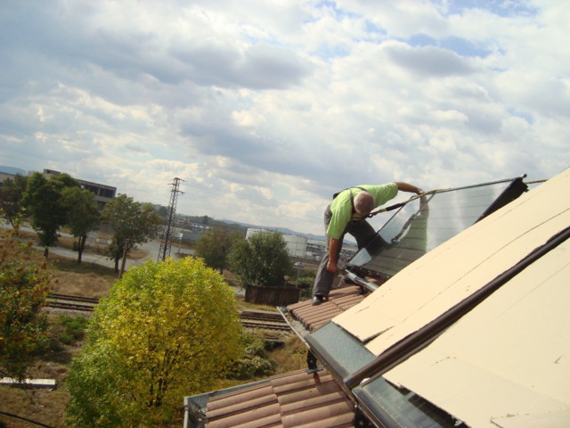

filmatoplo - майстор
Като гледам как стъпваш на последната керемида до улука , та си представям аз как стъпам там на 15 -20 метра височина :shock: , 90% без въже :wink: , със-без гащите винаги треперят :wink: .
kuuuuuul - майстор
Ааа,по страшно беше докато слагах улуците :lol: Ама ти взимай мерки,че не си заслужава да се претрепеш заради кефа на някой друг. :partyman:
