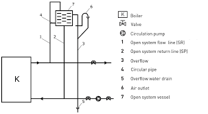

Здравейте, моля за съдействие къде е най добре да се постави разширително съд в системата ,предварително благодаря,става въпрос за камина Прити с 4 радиатора отворена система.

Където ти е удобно, но поне на 50-60 см. от най-високия радиатор. Моят е свързан за "студения" кръг по този начин и си работи вече 10 г.

пет авг 23, 2019 11:06 pmZMeyGorianin написа: Където ти е удобно, но поне на 50-60 см. от най-високия радиатор. Моят е свързан за "студения" кръг по този начин и си работи вече 10 г.Много благодаря,понеже ме посъветваха веднага след камината на изхода право нагоре с поцинкована тръба3/4 около 1,5м височина на топлата вода.

GENA1976 написа:... веднага след камината на изхода право нагоре ...+1. За да е най-лесно и сигурно самообезвъздушаването на камината и опасността от запушване (замръзване) - най-малка.

съб авг 24, 2019 7:42 amHoвoceлckи написа:Дааа, и на зима нова тема "Защо постоянно трябва да обезвъздушавам радиаторите" Раширителния съд се слага на смукателната страна на помпата, за да бъде течността в радиаторите с налягане по-високо от атмосферното. Посочените аргументи бяха валидни при гравитачните системи.

Къде ще тече излишната вода ако РС е над камината
Трябва да има възможност за това.
Моят РС беше на топлата с тройник от входа на серпентината на бойлера, тоест в банята и захванат до сами тавана на най-високото. Помпата зад камината на студената вода. 12 години никакви проблеми.

Сяка година едно и също, а нета е пълен, само трябва да се протегнеш.
https://encrypted-tbn0.gstatic.com/imag ... b5zrS5jyJ1
fbr, поставен на достатъчна височина и точно над камината (котела), съдинката ще осигури достатъчно статично налягане, което винаги ще е над изискванията на помпата.

съб авг 24, 2019 10:47 amТрифон П.Трифонов написа: ......Ето тук е точно така

съб авг 24, 2019 1:11 pmfbr написа:Ти очила имаш ли?съб авг 24, 2019 10:47 amТрифон П.Трифонов написа: ......Ето тук е точно така
Заради теб, за да видят и всички, та да могат да сравнят РС и свързването, при Туитката и показаната от мен схема, която свалих от горепосочения сайт.
Също и неправилно настроена помпа на 2ра, та и 3та скорост- ни по мощност на котела, а и изискуемото предналягане за посочената температура от 65 градуса е под половин метър воден стълб.
Ти май нямаш желание да се самообразоваш?!
