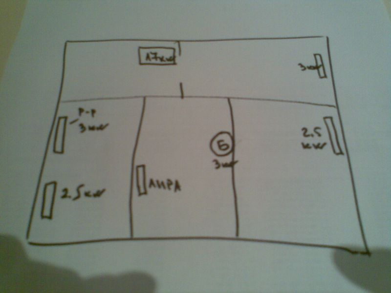

ще правя локално парно на апартамент 90кв.м.поръчах камина с водна риза 'ПРИТИ В17' 17кв+6кв.топлоотдаване схемата на апартамента ми е горе долу това:
някой може ли да помогне с принципна схема :?.нещо не мога да кача схемата но по принцип е един етаж с 2 радиатора в ляво от камината и 2 в дясно а между тях е банята с лира и бойлер
gkoev - помощник
ето и схема на апартамента съжалявам за отвратителното качество но я правих на бързо и с телефона....ако някой помогне ще бъда безкрайно благодарен

Идеята е да избереш място за колектора, така че разтоянието до краините точки да е оптимално и да е на удобно място за обслужване. До това място от камината ще стигнеш с тръба 1", а от там ще подходиш с тръба с диаметър 16 мм. Инсталацията трябва да е отворена.
astor - специалист
Няма проблем да ползваш полиетиелен с алуминиева вложка директно след камината. Температурата не е висока там, тъй като водната риза я отнема. Не е нужно да слагаш мед или железни тръби за тази цел. Добре е да си предвидиш място някаде около камината за термометър. Има два вида. Единя се закача с помоща на трипътник и е потопен в работната течност, а другия тип работи на допир до трабите. Има колектори, които са направо с кранчета. Аз лично си взех от тези и за сега съм доволен. Някаде из форума имаше как да си изчислиш обема на разширителния съд. Моят е 17 литра за около 40-50лв. някаде. Помпите на Grundfos 25-4 или Wilo еквивалентен модел струват около 105 - 110 лв. При Wilo имаш три скорости на въртене, а при Grundfos-a са две. Нямам идея дали това има някакво значение, но не вярвам да имаш проблем. Добре е да си предвидиш и ток за помпата и един UPS. Аз лично си взех Sincare 500В и съм доволен. Помпата почти не се чува как рабти, така че не е проблем каде я поставяш. Хубаво е да е на студената вода някаде преди камината. Тя е предвидена да работи с температура на водата до 110 градуса, ако не се лъжа. На LOCKTITE има един много готин конец, който се ползва вместо калчища. Има го по магазините за отоплителна техника. Струва около 10лв. Трябват ти също калибратор, с които се прави вътрешна фаска на тръбата преди да я сложиш на фитинга и ножица за рязане на тръбата. Имаш нужда и от вътрешна пружина, с която да огъваш тръбата. Тя струва около 10лв. Всичко това го знам от опит и не съм майстор. Дано да ти е от полза. Успех ако си решил да го правиш сам.

Системата се зарежда през разширителния съд.Аз също така имам една връзка на колектора, на която директно закачам маркуча от градината и от там наливам вода докато не прелее през преливника на разширителния съд. На колекторите трябва да сложиш автоматични обезвъздушители, а на радиаторите ръчни. Кранчетата на радиаторите не е нужно да са с термоглави.

Борис - специалист
Когато сложиш помпа , няма значение как са ти радиаторите.Простата сметка е : едно ребро на ал.радиатор(50см) е 200вата , бойлер със серпентина за водна риза 3000вата , разширителният съд е където ти пасне ,но винаги да е най-високо в системата.Тръбите ако захранват директно радиатора е достатъчно да са 16 мм, ако правиш отводки за друг радиатор по-добре 20 мм.При обезвъздушаване: първо - спираш крановете на всички радиатори и пълниш тръбите ,докато водата прелее праз разширителя , после еди по един ги отваряш , пълниш и обезвъздушаваш .( Всеки радиатор да има монтиран обезваздушител в горната част, като самия радиатор да е снаклон поне 3 процента(на един метър - 3 милиметра, с просто око не се забелязва), но при обезвъздушаване се избягва необходимостта да се повдига и тръска радиатира ,докато излезе въздуха).Всичко това съм го преживял и изпитал на собствен гръб.Ако искаш прави консултации и с т.нар.специалисти . Ще помагам , но най - добре въпросите да са конкретни , за да не залитаме в литература , а в проверена практика.
