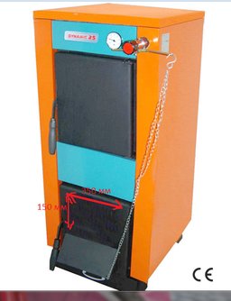

Моля за помощ за избор на подходяща пелетна горелка,която да се монтира на стоманен котел на твърдо гориво,с който отоплявам тристаен панелен апартамент с външна изолация 80 кв.м.Коя горелка може да работи с минимална мощност съответстваща на посочената жилищна площ.
Това е котела.Ограничителния размер за изрязване на отвор за присъединяване на горелка е 350 / 150 мм.Според мен необходимата мощност е около 10 кв.Коя горелка може да се ограничи до тази мощност.

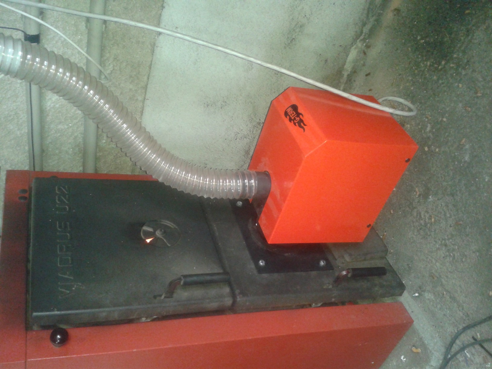

Модел G-20.мощност 5-20 ,има и вътрешен шнек, управление Натурела.
Видях надпис върху горелката-"G-TERM".Но в интернет не намирам никаква информация за нея.

Ако някой има монтирана горелка на фирма "G-TERM" нека сподели как работи,какви са и техническите данни,как се настройва.
