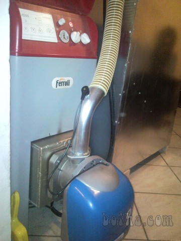

За много години да сте здраи и много успехи. Здравей те колеги и майстори.Имам едно котле чугунено FERROLI GN 1 N,от 15 до 23 киловата,КПД го дават 96 процента жабарите, може ли да му сложа горелка Грейко?Инсталацията е с водни конвектори 18 киловата външна изолация Фибран 3.5 сн.пе ве це дограма и изолация на тавана 3.5 сн Фибран и замаска.Благодаря предварително.

На нафтови котли съм слагал само горелки Фероли, понеже пламъка й е факел, като на нафтова. Трябва да се има предвид, че тези котли имат голямо оребряване и от там голямо съпротивление. Според мен Грейко е неподходяща горелка за този котел, но нищо не пречи да се пробва.

filmatoplo,Здравей кажи ако обичаш става ли или не да не се набутвам.Верно оребрението е огромно вътре много е нагъчкано то и затова КПД то е голямо, но и комина ми е голям 25 на 25 сантиметра и висок 14 метра,тягата е пефектна.Надявам се да ме информирате правино.Приятна вечер.

Нали ти пиша че Става ,точно горелки Фероли ползват Италия за доскоро нафтовите си котли - Рока, Фероли ,Будерус и др.

Пращаш ми вратата и ти я връщам с монтирана горелка .
filmatoplo
- Мнения: 17842
Камерите им са около 35 см кръг и дълбочина около 40-50 см зависи от мощността.без чистене изкарват седмица .
