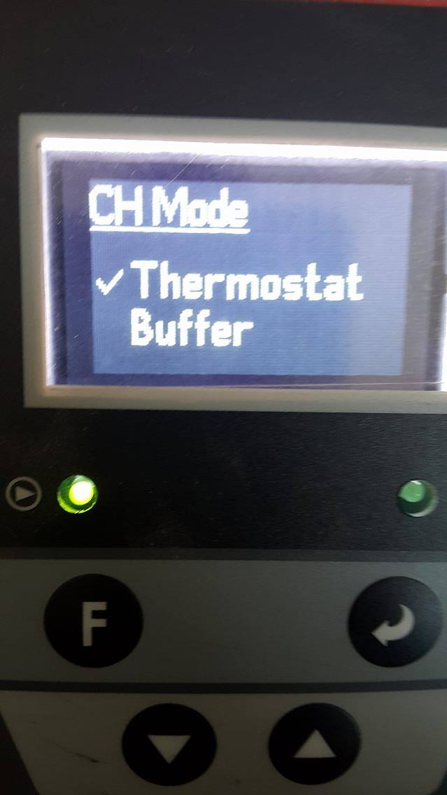

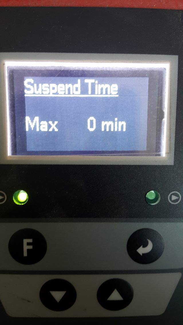

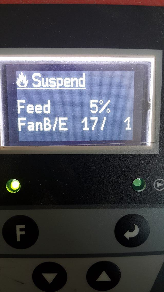

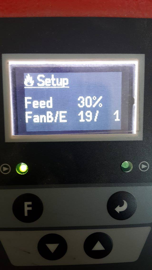

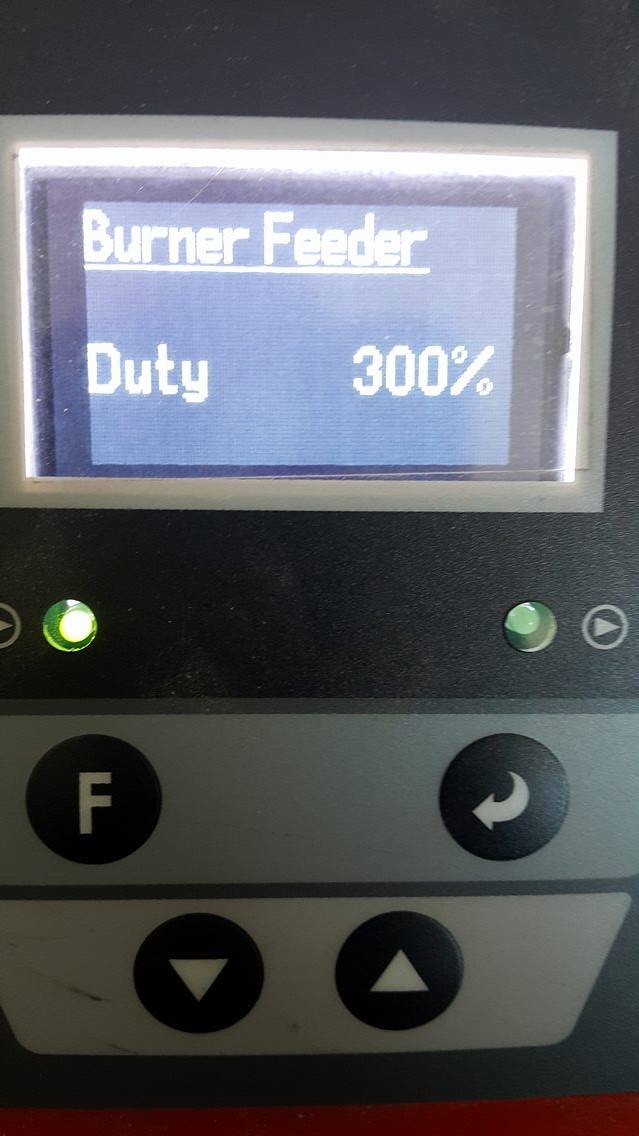

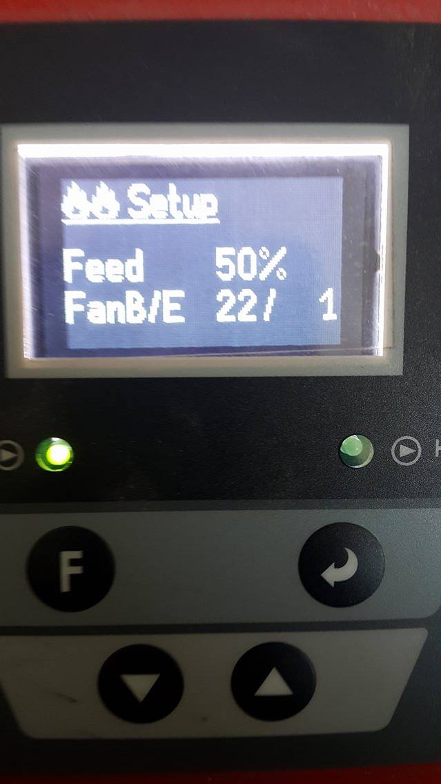

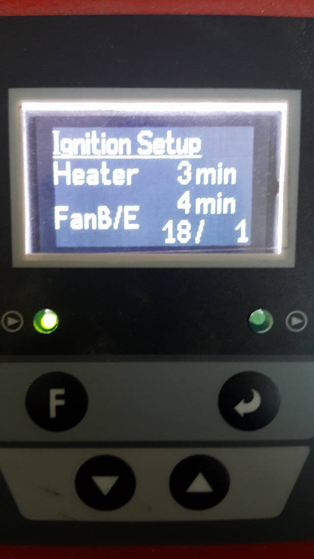

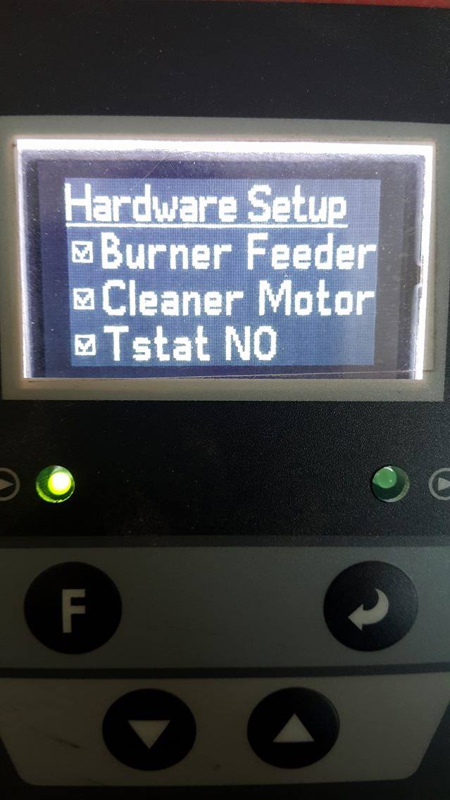

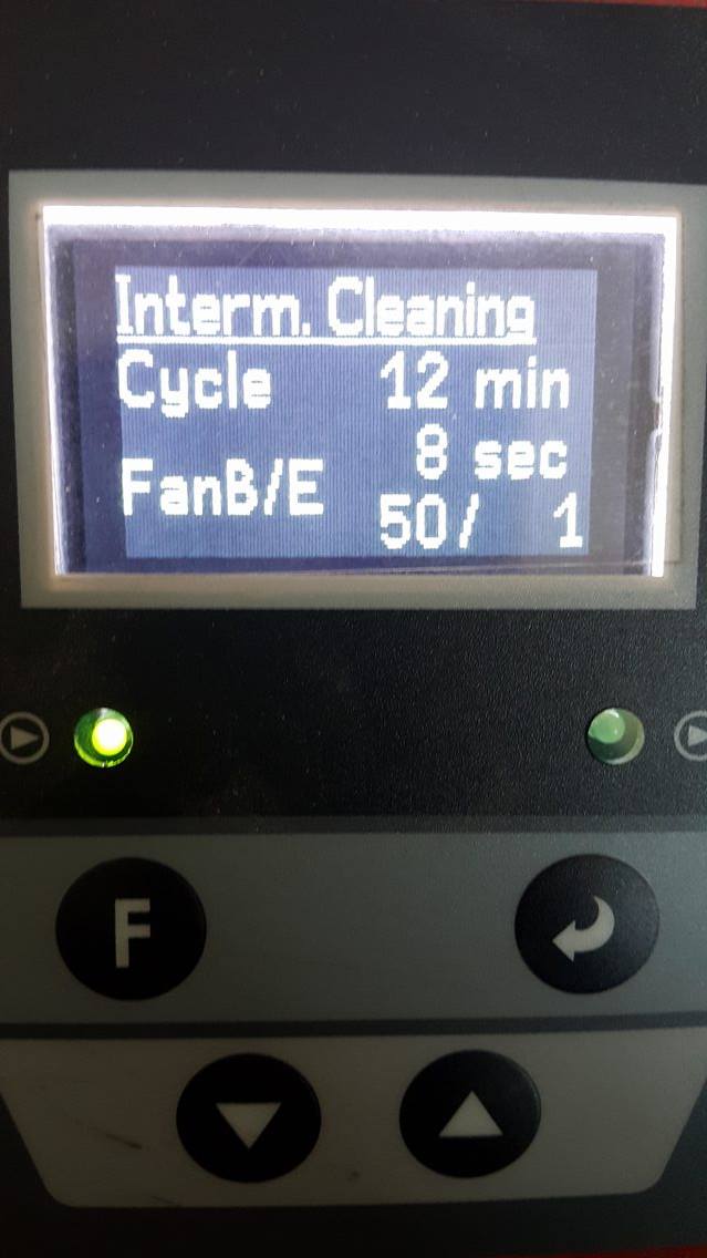

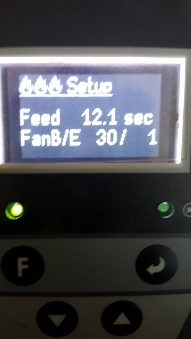

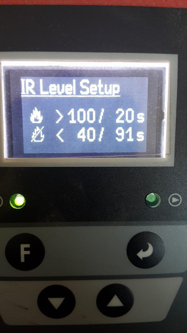

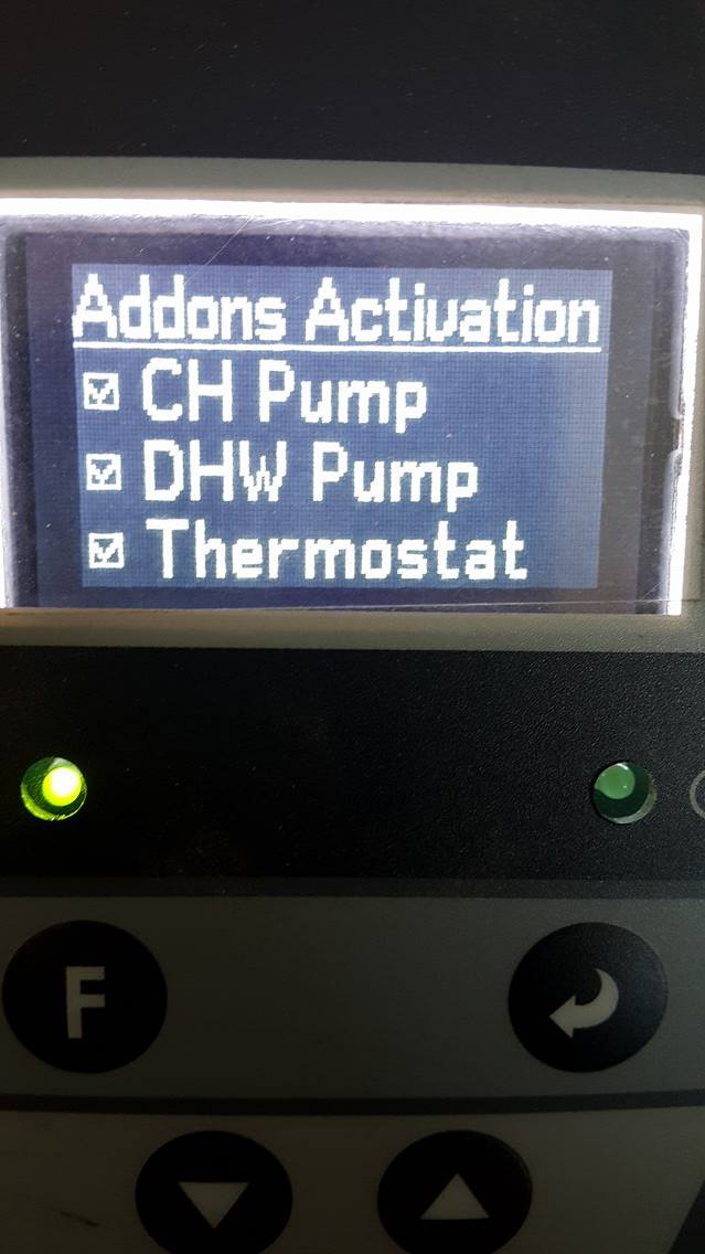

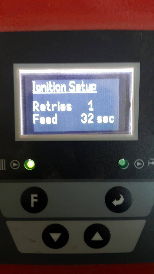

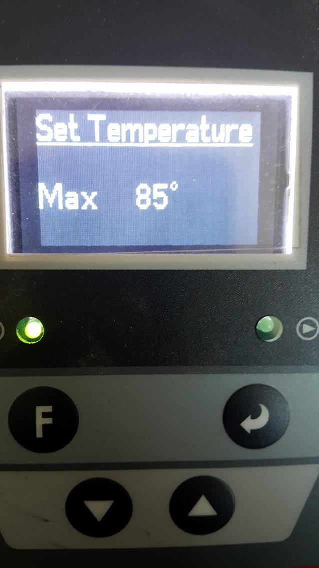

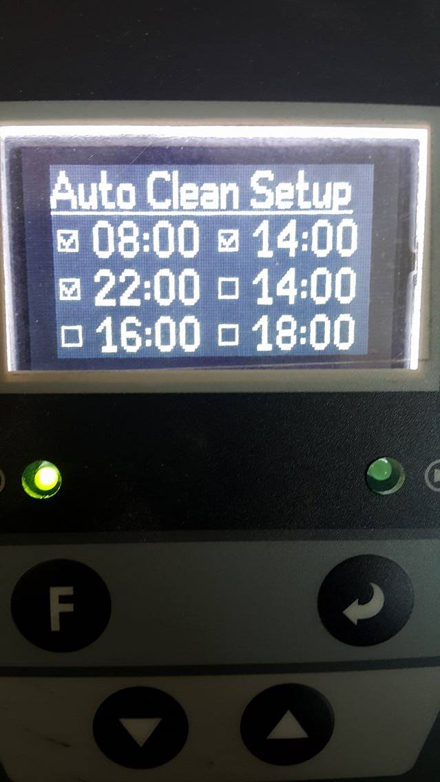

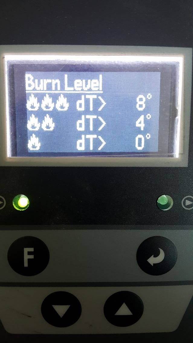

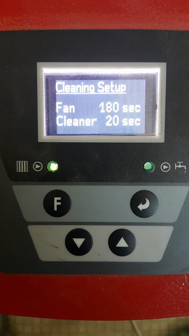

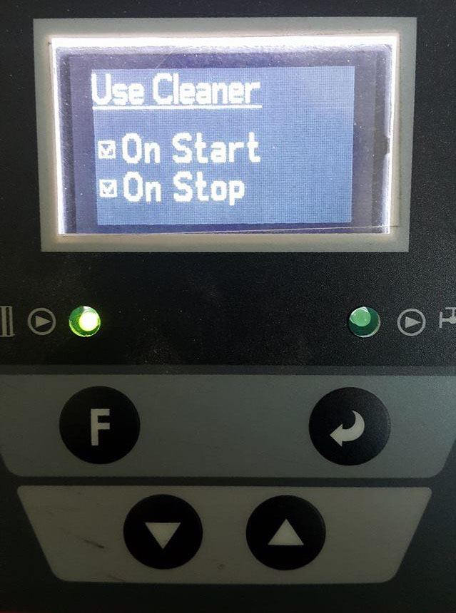

Силно се надявам да има някой тук, които може да ми помогне за да си направя сам горелката да работи качествено и ефективно. В момента от 1 месец съм с нея и вече изгорих 1тон и половина пелети. За едно денонощие ми гори по 6 чувалчета. Техника, които се занимава с поддръжката ми връща по телефона винаги че съм имал проблем със системата без дори и да я е виждал някога ! Почти никога не изключва горелката ми и постоянно захранва с пелети. Работата е трагична ! Много моля ако има някой със същата горелка, да ми направи снимки на настройките си за да мога да ги сравня с моите или по някакъв друг начин.

Ето малко снимки направо тук да ви кача
Ето още
Още
Това са последните снимки от настроиките в менюто.

Правя ги часовник ,ама трябва да съм при горелката ,имам над 20 монтирани с различна мощност от 25 до 150 киловата. .Малко са капризни особено с по лоши пелети .О настройките които показа някой неща ми изглеждат странни ,има ли включен термостат ако да какъв .Със такава горелка пел 40 топля ад 500-600 кв м
Разход това е много разтегливо понятие ,няма как да гори под 60 кг таз голяма горелка .На мойте дисплеи степените са дадени така .
Feed 8 sec
Cycle 20 sec
Fan 26%
А при теб нещо неразбираемо ги виждам .

Аз съм с подобна горелка,дори по нисък клас и разхода ми е под 50кг. На денонощие без спиране за 180м2 с два бойлера,така че не съм съгласен за разхода.Виж за менюто е много странно.Виждан че няма съспенд и калибровал ли си горивото?

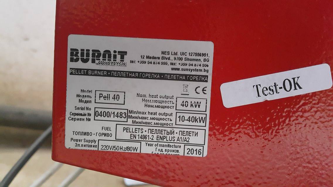

Уважавам мнението на всеки ,но защо си купувате 40 киловатов Бурнит за 180 кв м и да работи на 10 киловата .Иска не иска горелката ще крета на 1 с тези 10 киловата и ще гори по 2 кг на час .Ако това е оптимално горене ,приемам забележки . :)

Догодина ще грея 300м2 и 3 бойлера,живи и здрави,в момента съм на 17/18кв. Уважавам хората който търпят критика,защото всеки ден се учим.Виждам че си разбираш от работата и помагаш на хората,жив и здрав бъди :)
LazarGanev - "Велик майстор"
За 300м2 трябват 25кВт, не 40, разликата е огромна
