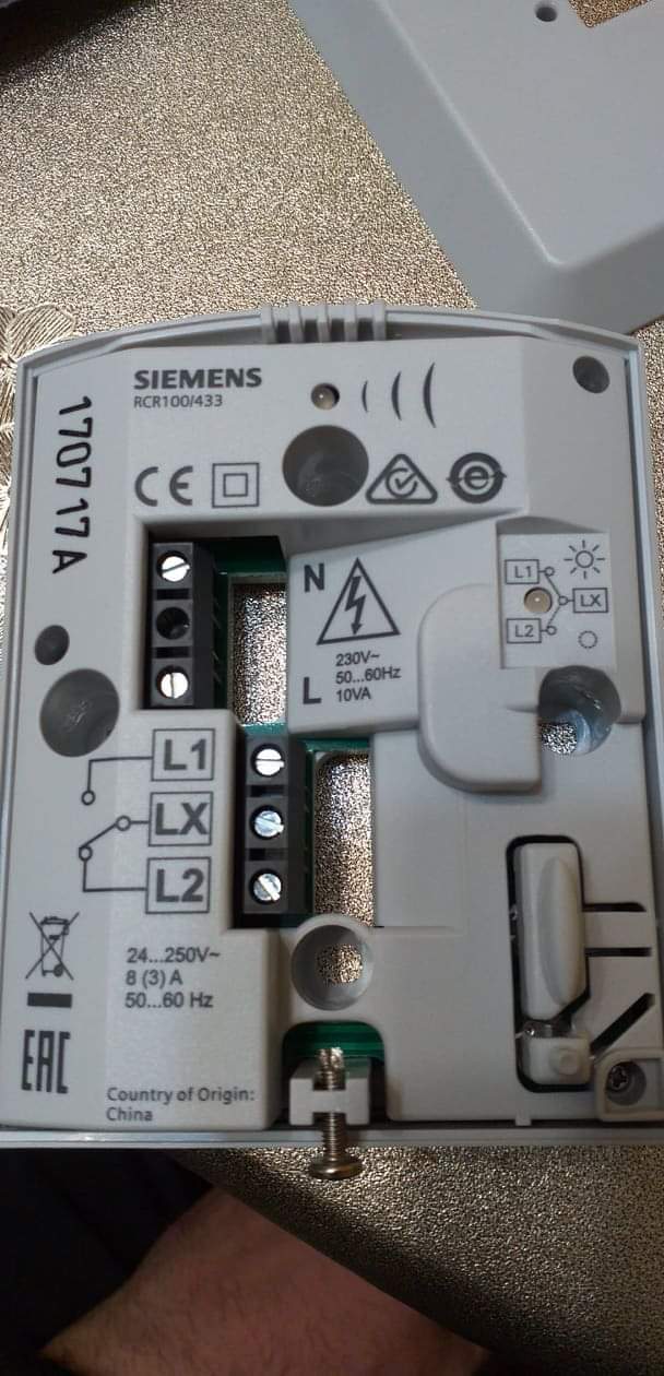

sa6koto9308 - специалист
А за свързване на стаен термостат Siemens RDJ100/Set някой да помогне
