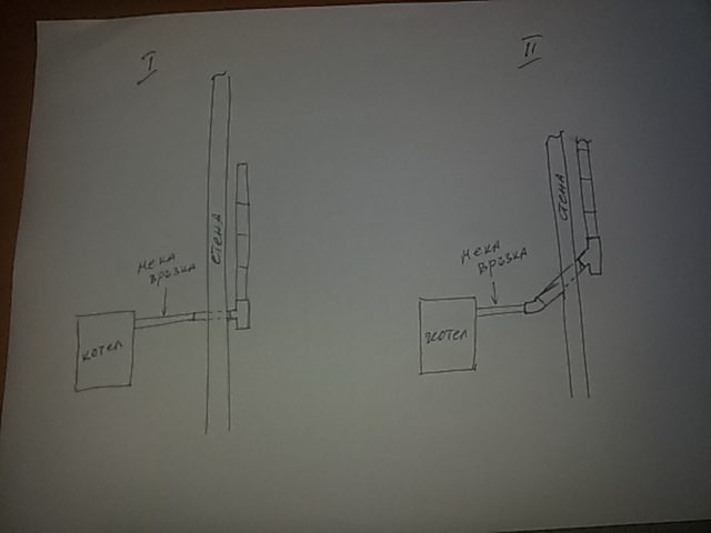

Още един въпрос. Как е по-добре да направя комина, с тройник на 90 градуса или на 45. Ако е на 45 няма ли част от конденза да се стича в котела. Ще има ли проблем ако го направя с тройник на 90 градуса и с минимален обратен наклон. Т.е. елемента който влиза в тройника да има малък наклон към него за да може всичкия конденз да отива в кондензното казанче.
шоп - майстор
При изолиран иноксов комин почти няма да имаш конденз, освен ако димните газове не са под 60-70 градуса.
Аз бих направил трета схема. Веднага след котела Т образ на 90гр с кондензна пробка и натам с дъга 45 гр през стената и с още една дъга на 45 гр право нагоре.

На 45 градуса е по-добре, защото ще имаш по-добра тяга, но и на 90 градуса също е добре. Ако тягата ти е по-голяма от необходимото, много лесно(евтино) можеш да я намалиш с някаква клапа, но ако тягата е недостатъчна, то тогава става малко по-трудно(скъпо), защото ще имаш нужда или от засмукващ вентилатор, или от преправяне на комина.
На твое място бих се отказал от меката връзка.
Вместо да се чудиш как да бориш конденза, по-добре направи така, че да го няма. Това се прави с трипътен вентил, който да гарантира 60-65°C на влизащата в котела вода. Колко градуса точно са необходими трябва да го пише в инструкцията на котела.
Поздрави!
tupalka - специалист
Идеята на Шопа е добра, но ми се иска кондензната пробка да е отвън за да мога през нея да следя какво е състоянието на комина от вътрешната страна. Като вариант - две кондензни пробки :-D
vrangelov- ако нямам мека връзка ще трябва да местя котела за почистване на комина.
Трипътен вентил ще има.
vrangelov - специалист
Няма такова нещо. Ще си оставиш ревизия.
