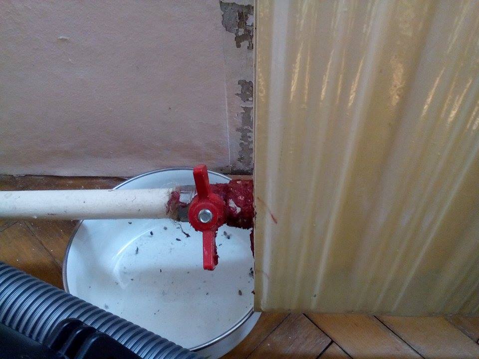

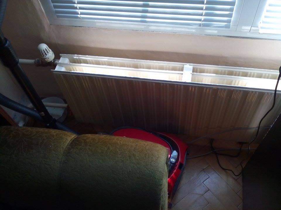

Радитор в хола изглежда ето така. Долното му кранче капе по време отоплителния сезон.

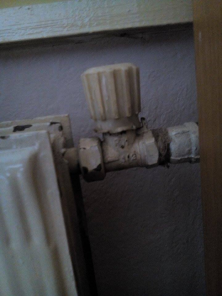

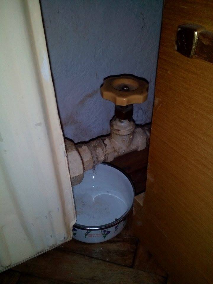

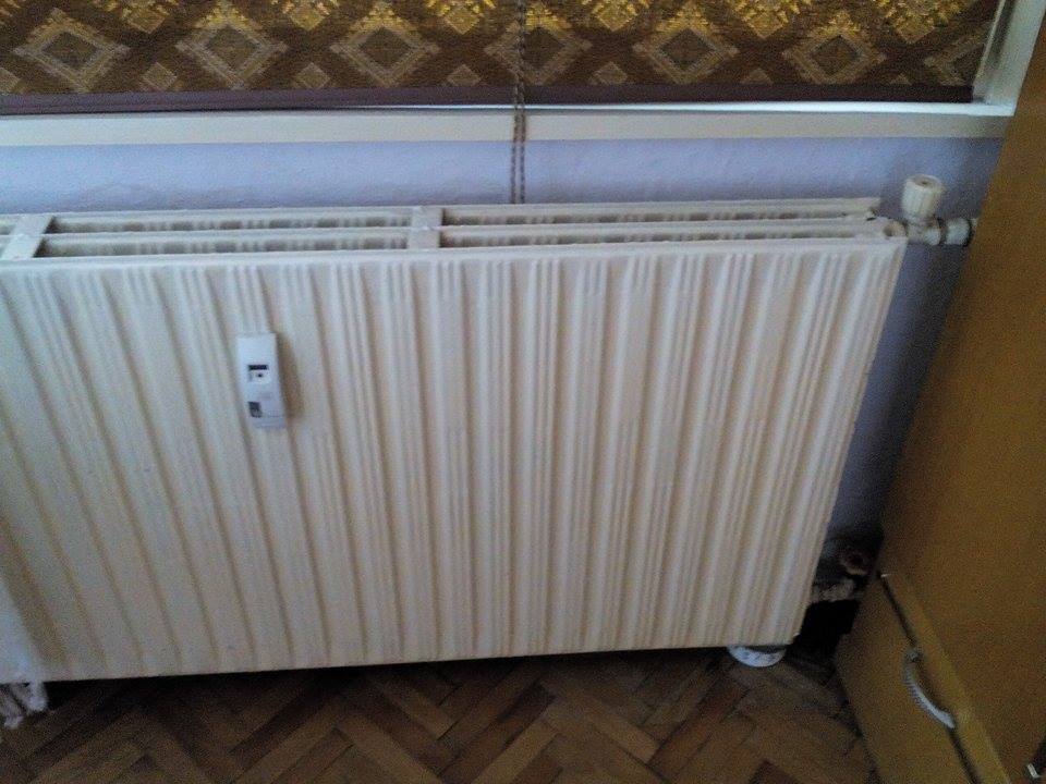

Радитоар в спалнята изглежда ето така горното му кранче изобщо не може да се върти, а долното кранче също капе.

Всъщност са 4 броя. Вземи "термостатен радиаторен вентил 1/2 прав с вътрешни резби" - 2 броя. Тях ще сложиш горе на входа на всеки радиатор. На Honeywell струват по 15-16 лева бройката. Позволяват монтаж на термостатична глава, на която задаваш колко °С искаш да се поддържат в стаята. Главата сама регулира около тази температура без повече твои намеси. Една глава струва от 18 лева нагоре. Всякакви варианти и моделчета глави съществуват. Има от 10 лева, има и от над 100. Всички се регулират. Примерно като идеш на ски за няколко дни, оставяш главите на 6 градуса или на символът снежинка и нищо няма да замръзне. Може и на 15 да ги заминеш да не храниш топлофикация, както искате.
Долните два крана са пак "радиаторен вентил 1/2 прав с вътрешни резби", но вече не ти трябва термостатен, а най-обикновен кран. Може да ползваш "секретен кран". На същата фирма Хъниуел струват по 8,60-,9,00 лева бройката. Служи да регулира потока вода през радиатора - един вид ти определяш колко мощен да е радиаторът. Естествено може само да намаляваш мощността му затваряйки крана малко по малко и отваряйки го докрай в студовете.
Имаш ~50 лева за 4 кранчета и вече може да добавиш термостатична глава когато поискаш (на цена от 18 лева нагоре също Honeywell).

Чак сега видях че имаш термостатична глава на радиатора от първата снимка... Прав си, три са.

Течът при Червения кран сигурно е от правата връзка на пекс-ал-пекс тръбата (бялата тръба). Там са двойни О-пръстенчета, които с времето пропускат и почва да покапва. Струва около 3 лева.

Само един съвет; термостатична глава на радиатора от първата снимка не трябва да е вертикална а хоризонтална,защото така работи некоректно.
