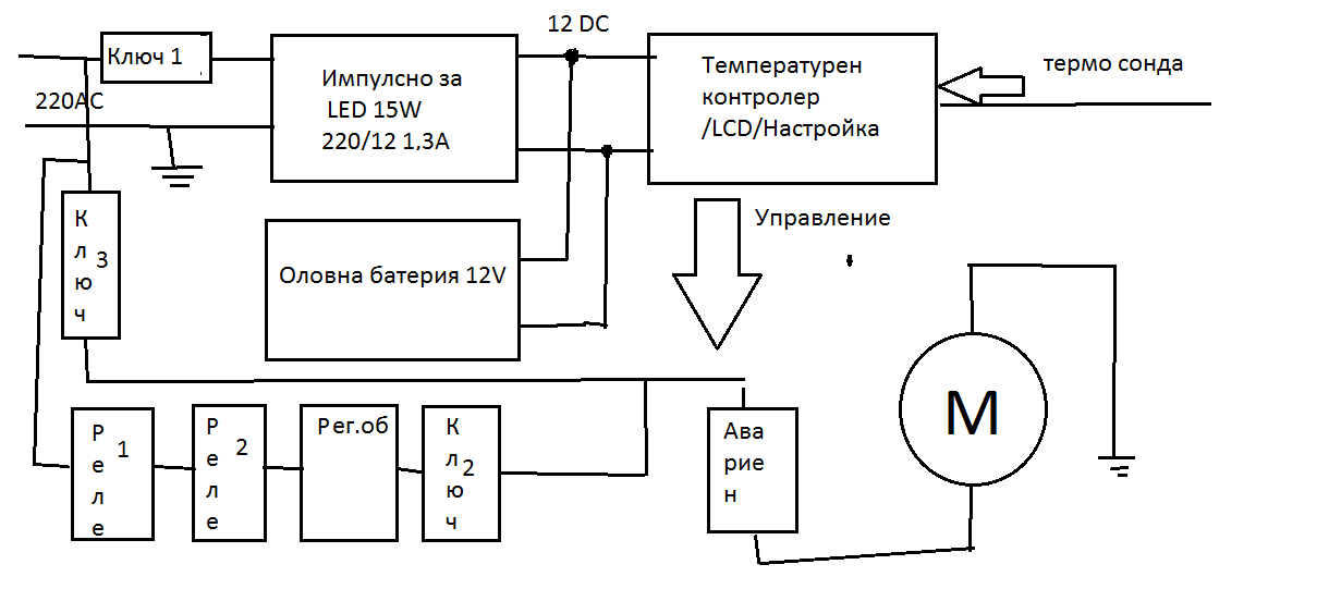

Направи вентилатора да се регулира с реостат.Така ще си го регулираш спрямо горенето.

Аз обмислям друг тип регулиране ,но да и според мен ще е по добре да се регулира (мисля за регулатор обороти от ъглошлайф спарки или нещо подобно за груба настроика и он/оф система да го изключва например на 85С. По конкретно да тръгва от 0 (20С) примерно студен старт с бутон ''старт'' да работи до 80/85 да изключи, да включи на 60/65С да работи докато има гориво в тая схема и при падане на Ткотел до примерно 30 градуса да изключи обдухването. Нещо такова...
bat_danio - специалист
И ето до къде стигнах с мисленето.....
1,Ключ 1 пекъсва захранването на импулсното обезмисля се при монтирана батерия. И ето и първия ми въпрос може ли да се монтира така 1.5Ач 12в оловна батерия и да седи на подзаряд 12в постоянно и да се използва само за авариино спиране на 220 само за контролера. По СОТ системите гледам така е свързана май. :^o
2, Импулсно за Лед 12в 1,3 А 15ват с защита от претоварване 150%
3,Оловна батерия 1,5 Ач 12в
4, Термо контролер . <https://vikiwat.com/product/20184/termo ... -125c.html>
Устройството което открих в един от сайтовете цитирани по горе в същата тема има следните възможности
да управлява външни релета на 12в бубини . Да следи и изобразява входящата температура от термосензора( в комплекта с 1м кабел). Даподържа(чрез включено/изключено реле ) зададена температура в хистерезис от 0.1 до50 градуса в работен диапазон от -25 до +125. Да управлява(алармира при превишаване/понижаване на температурата извън хистерезиса (настроива се на колко градуса))реле(нагревател / вентилатор)
5,реле 1 Активира се при да речем 60 и работи до 80 градуса(акривира вентилатора да поддържа горенето) при старт модула го включва работи до 80 спира и пали на 60 отново и така поддържа хистерезиса ако има гориво на теория.
6,реле 2 свързва се с затворения си контакт последователно на реле1 ( превключва се при понижение на температурата под 30 и над 85-90 идеята е при свършване на горивото да спре да работи вентилатора(да не върти цяло лято или когато няма мат`рял в котела) , при вземане на въздух от другаде и самоподържане на горенето също с цел ограничаване на температурата)
7,фазов регулатор за обороти - настройва се силата на вентилатора емпирично
8.ключ 2 - прекъсва захранване към вентилатора
9.авариен термостат от бойлер - данеби да имаме доверие на гореизброените анджаклами иза неоторизиран ръчен пуск на ключ 3. за Всеки случей
10 ключ 3 дублира управлението за ръчен пуск
11. мотор - вентилатор метален корпус тип охлюв около 120 вата 280М3/ч
Извинявам се за грозната схема но нямам мишка на лаптопа
Очаквам градивна критика от колеги по запознати от мен с електрониката и топлотехниката . Проекта е на фаза идеен като при изглаждане на схемата предстой реализация . Рязане на котела за отвор за вентилатор и тест. вентилатор и електроника 160-170 лева заедно с кутия и кабелаж ако някой го интересува.
Предварително благодаря на включилите се колеги по темата.
