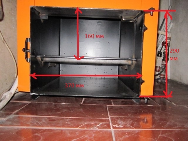

Имам този котел.Размерите на отвора на долната врата са показани на снимката.Каква е най-подходящата пелетна горелка.Отоплявам 76 м2 жилищна площ в тристаен панелен апартамент с външна изолация и прикачен 80 л бойлер.
IMG_1135 (Small).JPG (109.49 KиБ) Видяна 3359 пъти
filmatoplo - майстор
Като гледам :? ще станат директно без допълнителни фланци горелките Фероли ,Ламбурджини,ИВГ,Бмакс,със фланец може да станат Ератовските -ГП4 и Бисолид .ася де .

Значи за Фероли трябва само да се пробие отвор и не е необходимо никакво друго преустройство ?
Цецо - специалист
В основната тема за пелетните горелки Фероли прочетох,че диаметъра на отвора за Р7 е 143 мм.Това ли е точния размер,който трябва да се направи на вратата.
От тук нататък всичко е импровизация до като се получи.
