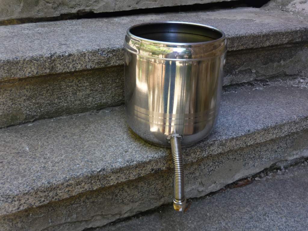

Слънчевият колектор BOSCH Solar 4000 e с вместимост само 0,8 литра. Може ли да се използва термос бутилка 1.200 литра за разширителен дрейнбек съд, закачен за хидравличната връзка на топлата вода (маркуч 1 метър 3/4) в подпокривното пространство?

Ще запоя тръба на дъното и на капака както го е направил колегата в една от темите за дрейнбек:
Не ми се ще да е тенджера под налягане заради големия обем. Искам да е нещо тънко и продълговато, а термосът е идеален за целта, а е и с изолация. Страхувам се, че 1,2 литра са малко за целта. Търся да закупя кег от кока-кола, но намирам само от 20 литровите, което е много.

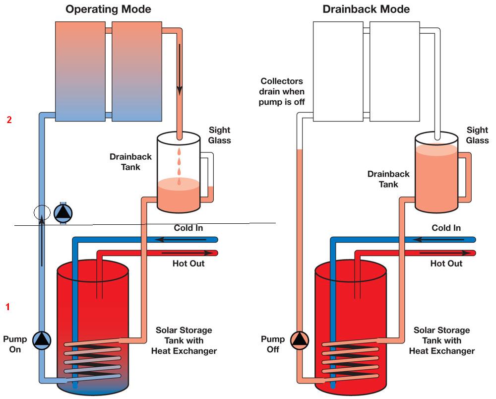

Има нещо, което все още не мога да разбера при дрейнбек системата. В темите, които съм прочел за този вид система, се твърди, че колкото по-високо се намират водната помпа и разширителният съд, толкова по-ниски стават изискванията към напора на помпата. В приложената схема ако помпата е на позиция долу до серпентината на бойлера, тя трябва да е мощна, но ако се измести непосредствено под нивото на разширителния съд - може и да е по-слаба!? Добре де, а какво ще движи водата под нивото на помпата - тя на гравитачен принцип ли ще циркулира? Водната струя е прекъсната в разширителния съд, което значи, че върху топлата вода под разширителния съд не се оказва никакъв напор от водната помпа и тя остава единствено на гравитацията. Но как ще накараме топла вода да се движи на гравитационен принцип в посока надолу? Това не мога да разбера. Е, ако помпата е в най-ниската точка, тогава няма спор - тя ще върти циркулацията в системата, независимо от прекъсването в разширителния съд.
Та, помагайте, че нищо не разбирам

В показаната схема е все едно къде ще е помпата. Ако е долу, ще работи на по-високо налягане (и входно и иизходно). И в двата случая напора, който се преодолява е този от ниво "изпразнен" до най-висиката точка на колектора. Единствено растоянието от ДБ съда до горния край на колектора има значение за напора на помпата.
Според теб от къде се взема течността, която запълва колектора? Нали помпата я засмуква от ДБ съда през серпентината. Именно това е принудителна циркулация, а не гравитачно движение и топлата под ДБ съда не си седи там, а циркулира

Благодаря! Сега го разбрах - това, което има значение за помпата е разстоянието от дрейнбек съда до горната част на колектора. Искам да попитам тази 24-волтова помпа дали е подходяща за ДБ система при денивелация 2-3 метра?

Тая помпичка ще работи, но виж - max pump head 5m.
Тия 10л/мин ще спаднат горе долу на 3-4 л/мин при височина от помпата до горния край на колектора 2-3 метра както си писал.Тъй като отдавна не съм се занимавал, сега нямам представа достатъчни ли са 3-4 л/мин за охлаждане на въпросния колектор - сигурно го пише в характеристиките му.
И за какво ти е да се забавляваш с това помпенце на 24V, ами не сложиш нормална помпа ?
