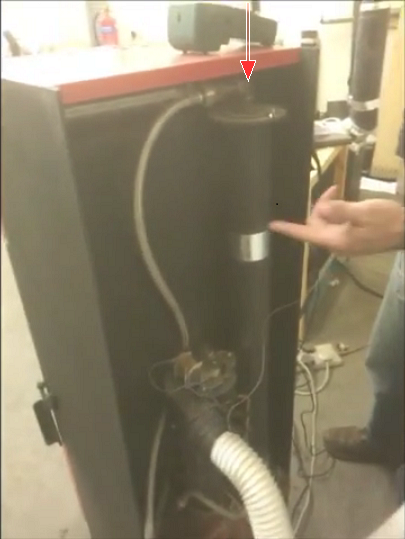

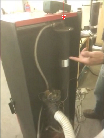

Според мен това заслужава внимание:
http://www.brightstove.com/
Удивителното за мен е, че първия вариант е бил с една тръба (даже на видеото е с вентилатор) но се оказало, че инжектираната струя толкова силно увлича димните газове, че се е наложило да направи контра струя (по-късата) за да намали "тягата". Според описанието всички мръсотии и сажди са в пяната, която се оттича през отливната тръба. Така водата от по-ниското ниво може да циркулира през радиатор или ниско температурен съд (буфер) и да няма нужда от коминен вентилатор. Предполагам заради оттичането и отливането е нужно и доливане с нещо като поплавък.
