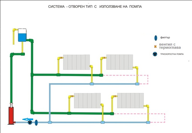

Здравейте, реших да питам за съвет тук, защото виждам, че има хора, които разбират от системи за отопление.
Моята е от простите:
- отоворена система
- котел на въглища
- на него има закачен терморегулатор, който отваря или затваря една вратичка за приток на въздуха, настройвам го да поддържа температура на водата 60 - 70 градуса
Проблема ми е следния: в дните, когато не е много студено някоя от термоглавите или всички понякога затварят напълно (нагласил съм ги на 3 от 5 степени).
1. Ако всички термоглави са затворени, тогава помпата си работи, но без реално да се върти водата - това не е ли опасно за помпата.
2. Ако всички термоглави са затворили с изключение на 1, тогава целия поток от помпата минава точно през този радиатор - той се загрява повече, е след малко и той спира - това е логично и предполагам нормално.
3. Когато много се загрее някоя стая и термоглавата затвори вентила, след известно време стаята се охлажда, дори се усеща че вече е студено, но термоглавата не отваря сама, а се налага да отида леко да я завъртя (с половин степен нагоре) за да започне да пуска вода - може би тук проблема е в качеството на самата термглава и вентил?
Има ли какво да се направи - добави и коригира - за да може котела да си работи на 60 - 70 градуса и системата да не влиза в такива "напрегнати" състояния и регулирането да става по-плавно. Например да добавя това, което съм показал с прекъснатата розова линия, ама незнам дали има смисъл, малко странно ми изглежда.
Приемам всякакви идеаи, като се започне от по-лесни за изпълнение и по-евтини към по, по....
Благдаря!

Струва ми се, че така тази система не е доизмислена, ето сега ще ти кажа и защо.
Първото, помпата ще върти в някой случаи без да създава циркулация и ще се тормози.
Второ защото термоглавите не се връзват с котел на въглища, защото всичко е много непредсказуемо, а именно представи си следния сценарий:
Котела работи, зареден, гори си нормално. На обяд се вдигат температурите, и всичките термоглави затварят. Клапата на котела притваря, но той продължава да тлее, а помпата се тормози, защото върти водата, но няма циркулация. Котела си тлее, и леко вдига температурата и след време (ако в този диапазон никоя термоглава не отвори) котела може и да заври, ако котела не е съвсем уразмерен спрямо инсталацията и топлозагубите от котел и тръби са сведени до нула.
А това със сответната термоглава че не отваря веднага, си е проблем на самата термоглава.
Затова е добре при котел на твърдо гориво, и термоглави, винаги да има поне един консуматор, който да е без такава, за да може да поеме тази мощност.

Ами колегата Evgeniy вече го е казал. А именно монтиране на буфер. По-този начин ще осигуриш нормален режим на котела, и нормална работа без да се притесняваш за помпата че се тормози, за котела че ще заври, и т.н. Вярно струва пари, но осигурява нормална експлоатация и най-вече щади котела. Все пак не забравяй че котлите на твърдо гориво, работят оптимално и са най-екологични при нормален режим с нормален приток на въздух, а не такива екстремни ситуации като режим тлеене и т.н.

Ясно, ще трябва да се мисли за буфер!
И все пак, дори в система с буфер какво става ако всички термоглави затворят - няма ли да се натовари помпата на кръга радиатори-буфер.
Или там трябва да има някаква автоматика, която да управлява помпата?

+10 за инвестицията препоръчана от Evgeniy
При затворени глави помпата се товари много, при мен така стана сакатлък.
Аз бих заложил на буфер с трипътен вентил. Разгледай отново темата буфер, там ще намериш отговори на въпросите си.
Мисля че ще ти трябва още една помпа и не само :mrgreen: , за буфера.
Системата ти е много интересна :? и безконтролна :shock:
