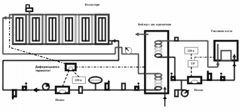

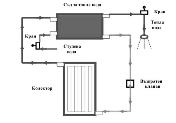

benx - специалист
С малко закъснение,но натисна ме работата :?
и още една базова
съжалявам за качеството,но мисля ще се ориентирате :)
petrov_be - специалист
benx написа:
и още една базова
схемата (втората)сигурно би била полезна на много хора но може ли да обозначиш за всяка връзка точно кое какво е кран,помпа....просто не всички са професионалисти

Здравей.БЛАГОДАРЯ ТИ ЗА ОТДЕЛЕНОТО ВРЕМЕ но не е отговор на моя въпрос.Ас искам да свържа два различни котела/с различни источници на енергия-дърва и нафта/,по начин че да могат да работят едновременно или по отделно.Например-двата котела работят до загряване на водата до 60гр.-след това нафтовия да исключи/има термо реле ,което го пуска и спира но помпата му работи постоянно на модо ПАРНО/но ,когато топлината от другия котел намалее /падне под 60гр. /нафтовия да тръгва отново.Това е моята теория но възможно ли е да се направи :?
benx - специалист
Всичко е възможно и всичко може да се направи :) Както поясних,това са типови схеми и са приложими във всякакви вариации.Това което искаш да направиш е разумно и често приложимо в практиката.Свързването на няколко топлоизточника позволява по-прецизно регулиране на отоплението и дава значителни икономии,но се практикува при по-големи обекти.Изпълнението обаче не е на принципа"направи си сам"въпреки,че форума е чудесен :? така че моят съвет е - отнеси се към специалист,за да не се получи ситуацията с влагата и плочките :?

Justy - майстор
На първата схема бих сложил преди душа смесител топла/студена вода - по ефективно ще се регулира температурата на водата за къпане, а не да охлаждаш водата в целия съд :wink:
Втората наистина не е за изпълнение от любител - има помпи, пресостати - доде ги настрои аматьор ще направи бум :shock:
