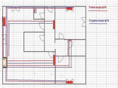

Здравейте.
Изчетох доста теми във форума и искам да ви покажа нашият проект.

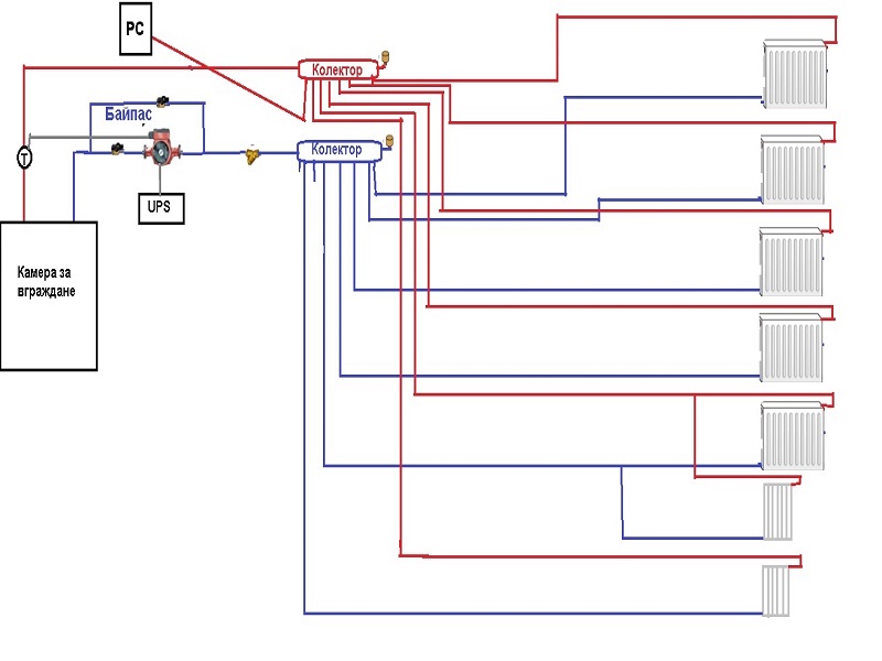

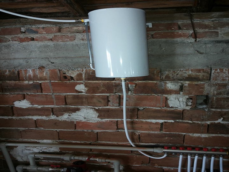

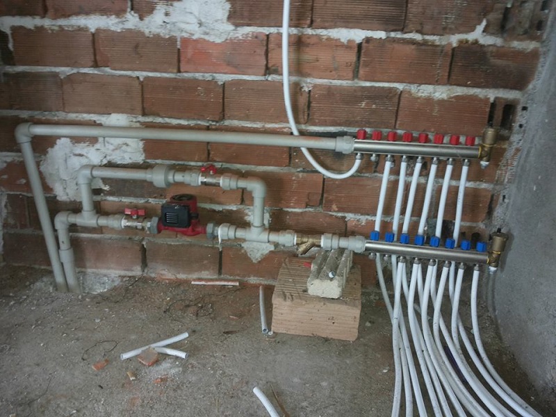

Системата е отворена, разширителния съд е хванат от колектора на топлата вода и е качен на 0.80 см над колектора.

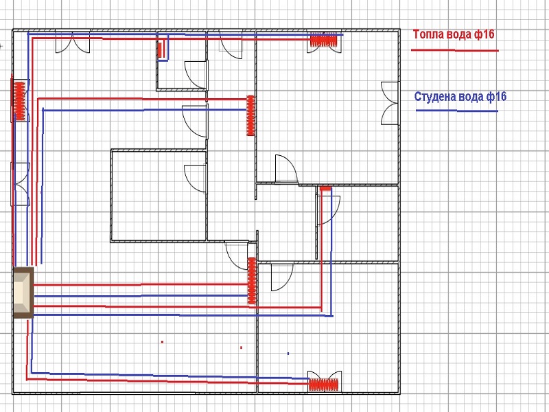

Камината е разположена в хола на първия етаж. Тръбите от нея се качват на втория етаж (около 2м.), който не е изграден още. От колекторите до радиаторите, тръбите минават по пода и слизат на долния етаж до радиаторите (общо 200м тръби).
Направили сме байпас (човека с акъла каза, че така дори и да няма ток, водата ще циркулира по радиаторите :?:. Дали ще се получи?).
Системата е отворена, разширителния съд е хванат от колектора на топлата вода, и е закачен на около 0.80 см от най-високата точка на системата. (Човека с акъла каза, че ще пълним системата от РС?)

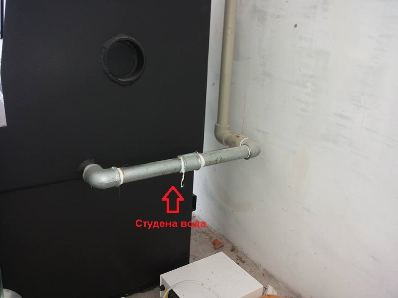

Помпата е сложена на студената вода.
Ще се радвам на идеи, съвети и разбира се критики! :lol:

- Имаме 5 радиатора (турски) и 2 лири, като всички са на отделни кръгове, без лирата в тоалетната която е вързана към кръга който е за детската стая.

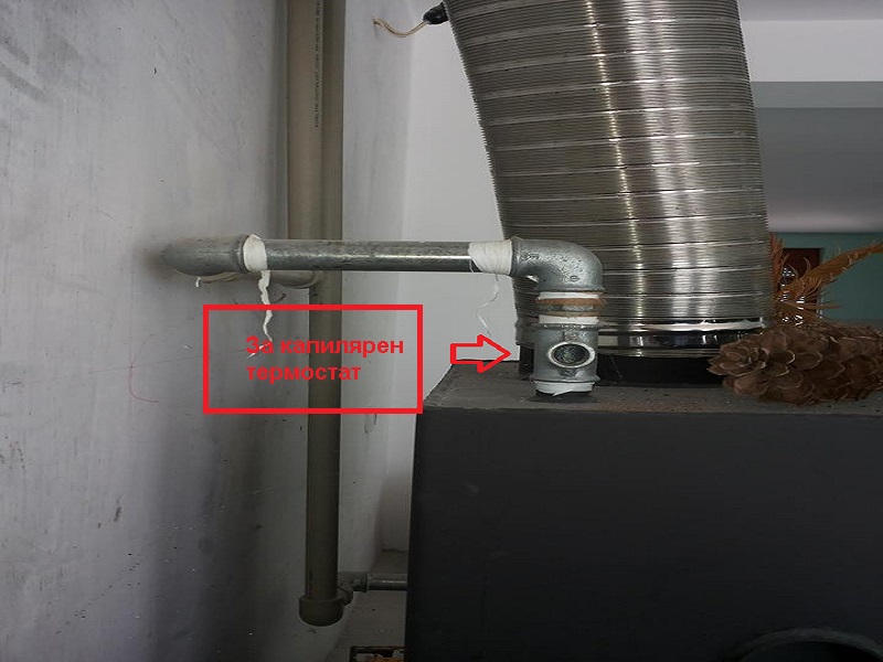

- Разполагаме и с контактен термостат, но предпочитам капилярен с дисплей, който да може да се монтира на облицовката на камината и да се ползва като термометър. Ще бъде монтиран на изхода на топлата вода от камерата с гилза. Ако може да ми предложите вариант.

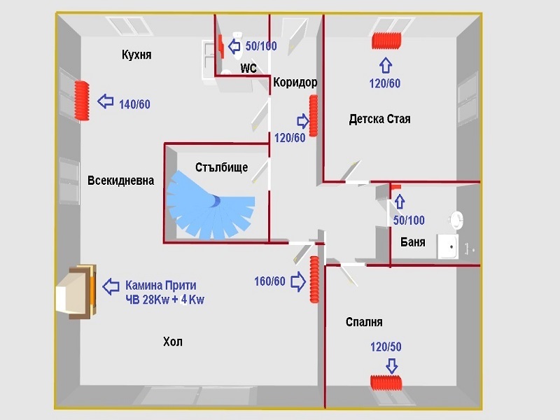

Общата площ на етажа е приблизително 160 кв.м., височината на стаите 2.40м.
Хол 60 кв.м. - в него ще е камерата и един радиатор (160/60 - 3,5 kw) в срещуположния край.
От дясно на камерата се намира кухня/всекидневна - 25 кв.м., в нея ще има един радиатор (140/60 - 3,1 kw).
Детската стая е 22 кв.м. - един радиатор (120/60 - 2,7 kw).
Спалнята - 17 кв.м. - един радиатор (120/50 - 2,3 kw).
Коридор 18 кв.м. - радиатор (120/60 - 2,7 kw).
Баня 8 кв.м. - лира (50/100 - 800 w)
Тоалетна 3 кв.м. - лира (50/100 - 800 w)
Общо 15.9 kw?
Разпределение на радиаторите.
Разпределение 1.jpg (73.97 KиБ) Видяна 2447 пъти
тръби.jpg Кръгове
Схема на с-не
Схема на свързване.jpg (74.54 KиБ) Видяна 2447 пъти

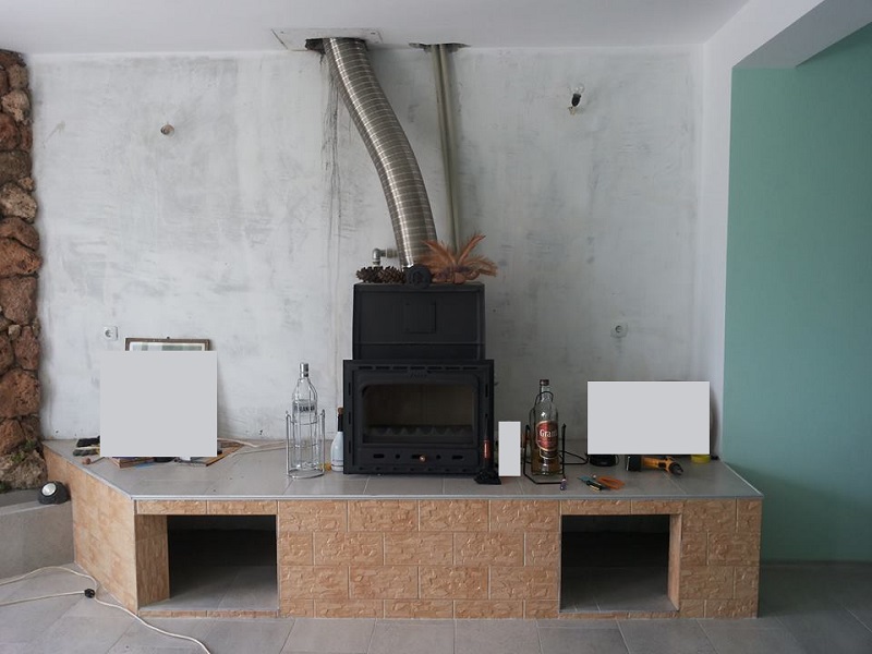

Камината
Тетка за капилярен термостат.
Кап термостат.jpg (109.6 KиБ) Видяна 2446 пъти
Студена вода.jpg (65.87 KиБ) Видяна 2446 пъти

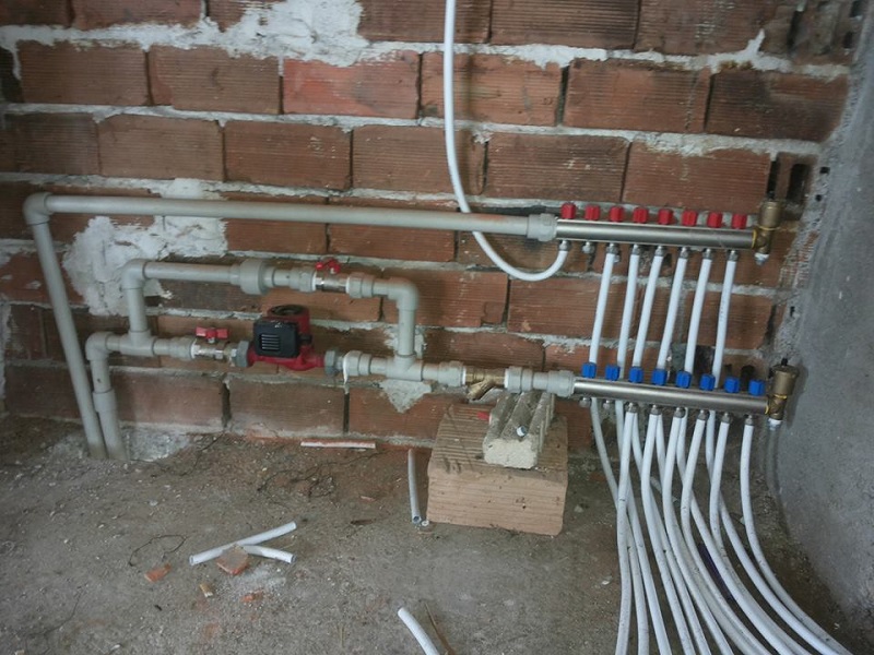

ППРа на топлата вода въобще не ми харесва. Въпреки, че имаш UPS акумулатор просто е въпрос на време пластмасовата тръба да се стопи. Бай паса не няма да помогне-просто е излишен в твоя случай. И помпата не се монтира като водомер, наклони я на 90*. Имаш и кран между РС и камината, което е забранено.
Благодаря за отговора!
ППР е Beta PPR/AL Instaplast - няма ли да издържи? :? :?
И аз имах съмнения за този бай пас.. :|
Помпата ще е завъртим на 90* на ляво? :?:
За РС прочетох, че не трябва да има нищо преди него, но вече го бяхме монтирали. Можем да го преместим, предполагам няма да е такъв проблем. Въпроса е дали РС да бъде на топлата или студената вода? Ако е директно от тръбата а не от колектора и ако е от колектора?
Прочетох доста различни мнения по този въпрос и съм доста объркан. Помпата е на студената вода. :?

Защо ще си даваш парите за пропилен гликол при отворена система като Рс ти е в рамките на отопляемият обем. Изолирай хубаво РС, налей системата с чиста вода, премахни врътката на крана към РС за да не стане грешка и взрив и си свиркай. Май дриго не можеш да направиш в случая, освен да завъртиш помпата за да не се скапе.
Байпаса ти е излишен, само си си дал парите за фитинги. Така или иначе по гравитационен принцип флуида няма да се движи, въпреки, че е било възможно да се направи такава система и да се икономисат помпа и колектори.

За майстора с бирата, такава си ни беше уговорката. Всичко е по негови идеи и съвети. Просто цените които казаха предните двама бяха... за 2 дни работа... :shock: :shock: , и поради тази причини по-добре да отиде на вятъра някой и друг фитинг, просто майстора каза, че байпаса ще функционира. И да не функционира, това да е проблема.
Искахме всичко да е на отделен кръг.

- За свързването на РС към топлата вода, (в няколко теми прочетох, да се монтира преди помпата, а тя ни е на студената вода) :?:
- Препоръка за капилярен термостат на който да може да се наблюдава температурата. :?:
- Вентилатор за топлия въздух. :?:
- На много схеми видях, че е сложен обезвъздушител, веднага след камерата на топлата вода, а ние нямаме. Като се замисля освен на двата колектора, и тези които са като тапа на радиаторите други нямаме. :?:

Аз лично бих преместил радиатора в хола от вътрешната стена на тази под прозореца.

Този ППР изобщо няма място в булото на камината - там само метални тръби и никакви обезвъздушители. Пък и за какви автоматични обезвъздушители говорим при отворена система? :cool:

Според мен, трябва да има кран между филтъра и студения колектор. Така че, да може да се обслужва, също и помпата.
