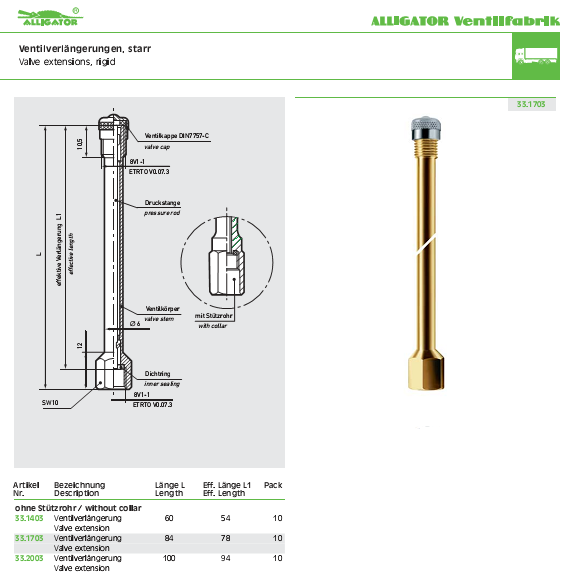

Ако вентилът държи някакво налягане, може даму се сложи метална капачка с гумено уплътнение. Ако и така не става, трябва да се свали и игличката му да се избие (не може да се смени с автомобилна),
След това се завива отново, ако е нужно се уплътнява с течен силикон, лента, конец или друго, и върху него се завива удължител със сменяема игличка - продават ги в Технопарт, може да ги има и в Тех-ко, струва 7 лева, 100 мм. кат.№ 33.2003
