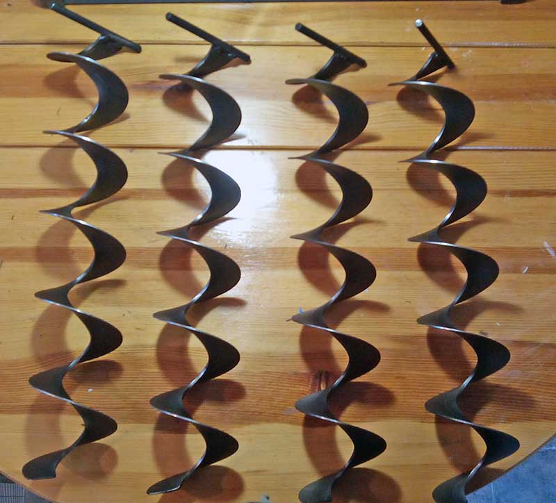

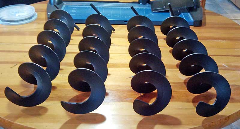

Сдобих се най накрая с тези митични турболизатори за котела. Оригинални са. Оказаха се 4 спирали, за поставяне в тръбния топлообменник на последния ход. За съжаление, нов внос не се предвиждало засега, може би за новия отоплителен сезон. Трудно си представям как иначе да се направят самоделно, но ако все пак някой иска нещо да му меря, да попита или да заповяда.

Ако създателите на котела бяха го направили да се чисти по време на работа с тези турболизатори цена нямаше да има този котел..Аз имам въпрос- колко е диаметърът на тръбите и каква е дължината им на въпросният котел?

Мисълта ми беше подобно на Херц да се движат турболизаторите и да свалят налепите...ако съм разбран правилно.Предварително благодаря за размерите.
Значи:
- Всяка тръбна кухина на топлообменника е с вътрешно Ф90 и дължина до дъното 665мм.
- Самите турболизатори са Ф85хд435мм
