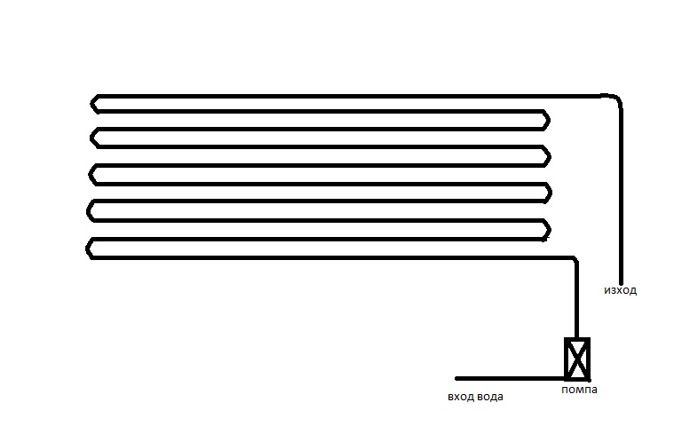

Отдавна ме гложди една идея за допълнително стопляне на водата в моя гьол и сега вече съм на етап реализация. Водата, с която пълня басейна е 21-22 градуса обаче на децата им е студена и искам за два-три дни да И вдигна с още малко температурата. За целта съм намислил да купя полиетиленова тръба Ф32 около 100 метра и да я разположа на оградата на басейна. Имам помпа с филтър и програматор, който ще я включва и изключва по зададено от мен време. Начертах една примерна схема:

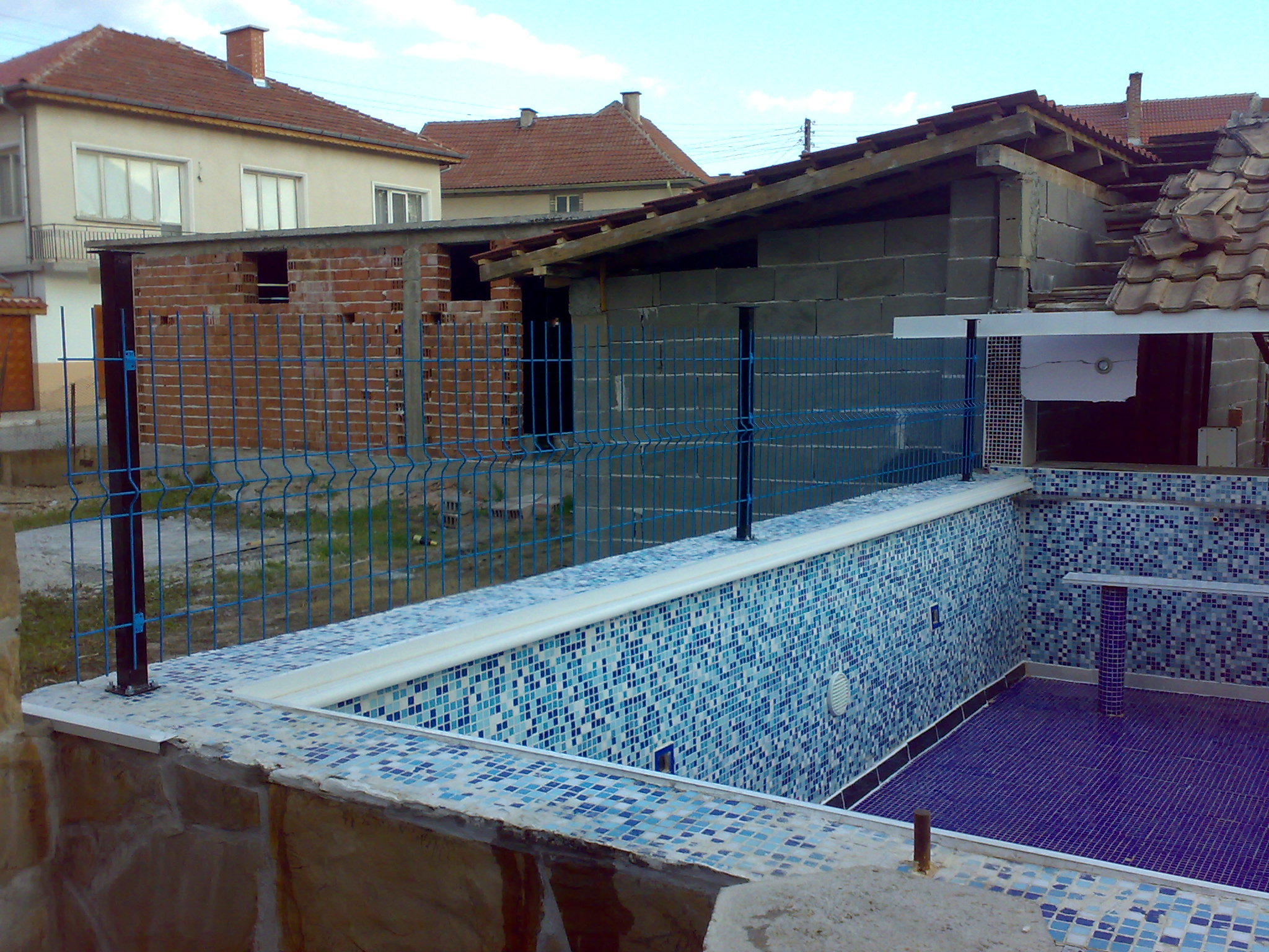

Мисля да разположа тръбите на тази ограда
около 20 бр.х 5 м. И сега вече идеята ми за изпълнение се закучи :-D - как да направя самата серпентина, че тръбите да се поберат на оградата- височината е около 70 см. Не мога да намеря из нет-а U коляно за полиетиленови тръби :?

Ухаа, за 20-тина колена ако дам 800-900 лв. по- добре да си купя два готови слънчеви колектора :-D
zmiori - специалист
Баф мамай цена, то по ефтинко с медни да го направи.
http://markita.net/medno-kolyano-180-zh-zh-22mm.html
ей ги на.
С ППР колена няма ли да стане?

Първоначално идеята ми беше на покрива от темата ми за кулинарния център :) , но си мисля, че за зимата трябва да се сваля а това ще е доста трудоемко. Затова реших да е на оградата. Започвам да се замислям за гофрирани тръби, даже намерих в Нова Загора един търговец. Трябва да преценя дали ще ме устройва, че като гледам тая тънка цена :?

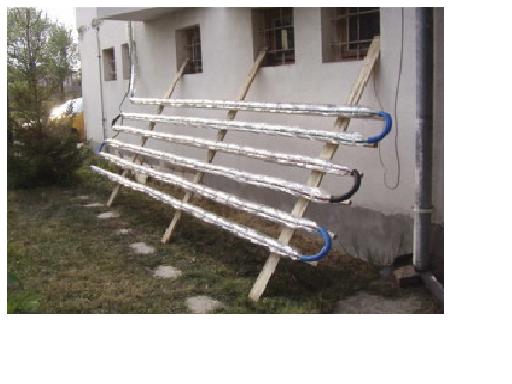

Миналата година си направих 5 спирали по 100 метра за басейна ми който е около 20 кубика
вършат страхотна работа надминаха очакванията ми. Ще потърся снимки да кача след малко.
