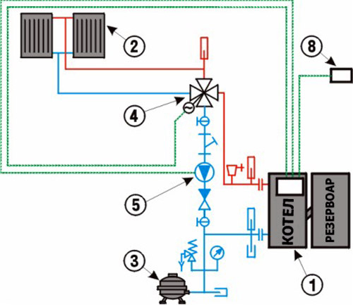

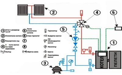

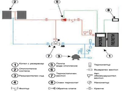

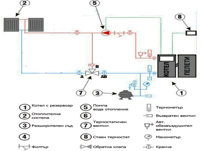

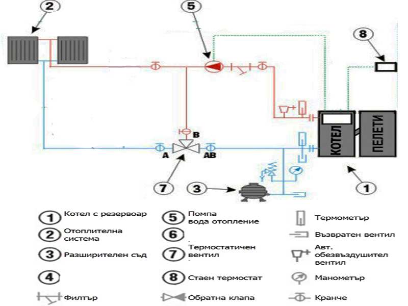

Здравейте, след много четене реших да попитам и аз нещо. Ще правя следващата зима локално парно с котел с пелетна горелка на малък апартамент 65 кв.м и тъй като мазата се пада под жилището се спрях на такъв вид отопление... във Варна не е чак толкова студено, но все пак :)
Преработих 2 съществуващи схеми от един сайт за отопление, тъй като аз ще слагам само радиатори без бойлер - ако Ви заинтригува , коя схема е по-удачна моля включете се
1.Схема с трипътен вентил с помпа на топлата вода
2.Схема с трипътен вентил с ел. задвижка с помпа на студената(връщащата) вода
Untitled-3-way-legenda-800.jpg Схема с трипътен вентил с помпа на топлата вода
Untitled-3-way-valve-motor-800.jpg Схема с трипътен вентил с ел. задвижка с помпа на връщащата вода

А да попитам майсторите поне верни ли са схемите, които съм сътворил, тъй като премахвах бойлерите от сами схеми и не съм сигурен да ли са верни на 100%
Първата схема е вярна,но аз бих сложил помпата на връщащата вода в котела.
На втората схема трябва помпа след трипътният мотор вентир , към радиаторите и трипътен вентил на котела . Ненужно оскъпяване и усложняване на инсталацията .

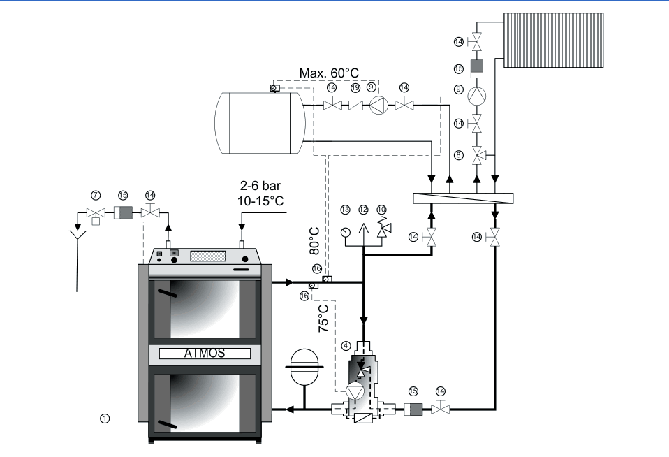

На този сайт http://www.atmos.eu/english/instalace-k ... e-zapojeni има 42 :shock: схеми- харесай си една. Правят котли от сто години. Сигурно съвсем случайно, винаги помпата на отоплителния кръг е на топлата вода и на всички има втора помпа, трипътен вентил със задвижка или термостатичен за малкия кръг. Само по нашите ширини това е излишно усложняване на схемата.

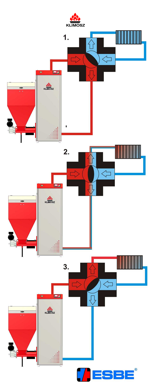

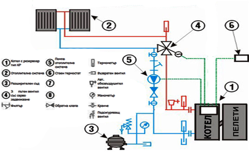

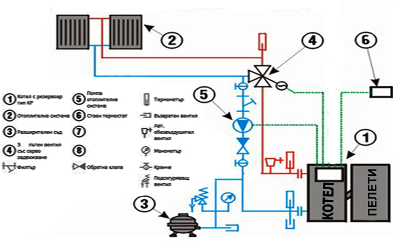

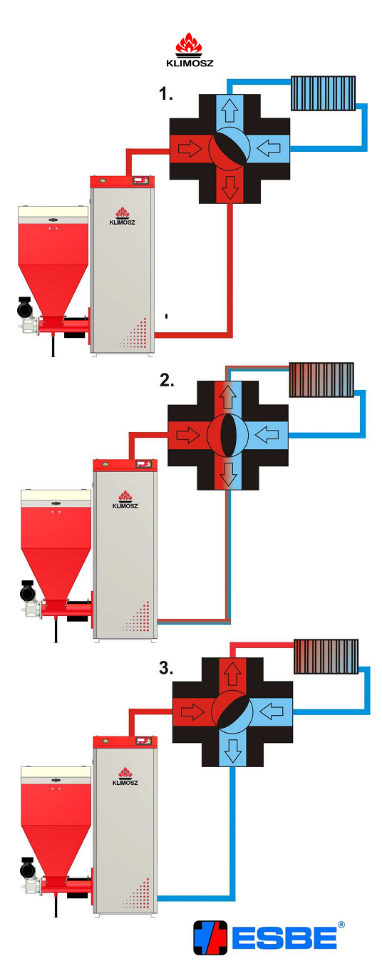

Christo мерси за информацията, но истината е, че съм ги гледал схемите на Атмос и нали сме сиромаси българите търсих някоя схема с по-малко арматура, благодаря и на Тривонов за съвета за буфера, но мазата не е много голяма 2,5х3,5м(ориентировачно) стара маза на панелен блок и нямам място за буфер. намерих схема в нета с четирипътен вентил по-късно ще я постна, търсих в мрежата и в youtube как функционира точно 4-и пътния вентил, но навсякъде излиза информация за 3-пътния и не можах да разбера кога и в каква посока и при какви условия отваря този "загадъчен" :-D четири пътен вентил
svetliotonchev - напреднал
схема с четирипътен вентил с една циркулацина помпа

Серво задвижките и контролера за тях ще ти се видят космическа сума спрямо идеите ти за поевтиняване на проекта откъм арматура...
Скоро ми хрумна една еретична идея, тъй като си сложих програмируема глава за радиатор. Седмичен програматор с PI регулатор.
Ами това нещо ако се забоде на трипътния (четирипътния) вентил и с кабел се изнесе сензора му в зоната на стайния термостат... спестяваш едни 400-600 лв. с може би по-добър ефект. Особено при малки инсталации.

svetliotonchev написа:
