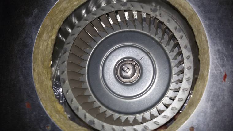

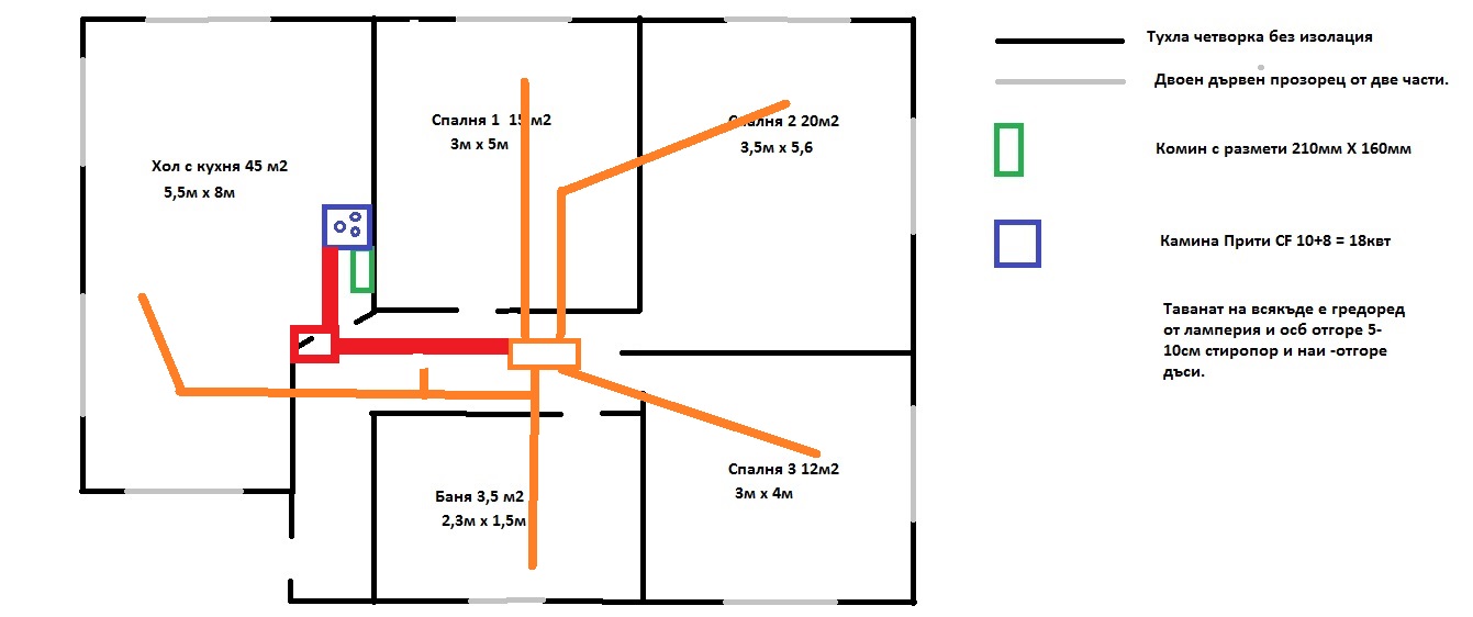

Колеги направих си отопление на вилата с въздушна камера и въздухопроводи качени в под покривното пространство.
За разпространение на топлия въздух в помещенията използвам центробежен вентилатор с капацитет 500 куб /м - http://angels-bg.com/produkt/Ventilatsi ... na-KAM160/
Вилата ми е 250 куб/м , за това се спрях на този вентилатор , но на практика се оказа че много бавно ми загрява помещенията .
Идеята е може ли да се сложи по голяма турбина за да получа по голям дебит и от къде мога да я закупя .

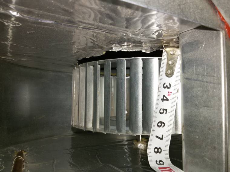

Моята е с диаметър 160 мм на 60мм а имам място за 160мм на 90мм.
Освен това понеже тя е по малка само 60мм не знам в коя част на оста е по правилно да е позиционирана отпред до входящата тръба или отзад до края на оста.
За да добиете повече представа ще прикача снимки.
vila otoplenie 2.jpg (93.61 KиБ) Видяна 1506 пъти

rosenmvr - специалист
Миналата зима нямах проблем с неприятни миризми само на дърва при зареждането и то рядко. Сега като сложа въздушната риза за която нямах време мисля да реша проблема. Траките са ми 160 от камината до текст рак гора и от него до разпределителя а след това минавам на 125 с цел да е по тихо. Но имам чувството че топлообмена е малък и искам ако мога да го за завиша. Без гора миналата година имах около 60-80 градуса топущъл въздух в стаите но с малък дебит.
joro_vn - специалист
Турбината плътно до входящия отвор.
И сечението на входящия отвор трябва да е доста по-голямо от изходящия, по принцип.
За изчисления виж някъде.
По- дългата турбина няма да навреди в никакъв случай.
