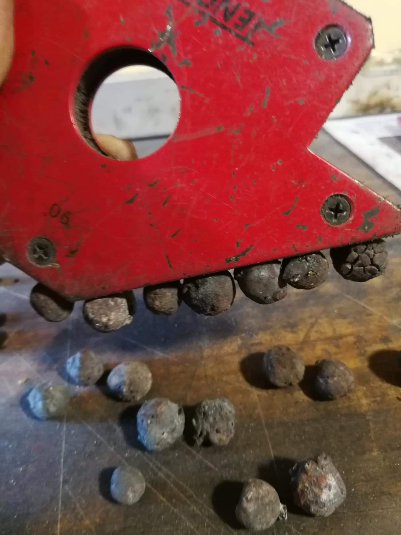

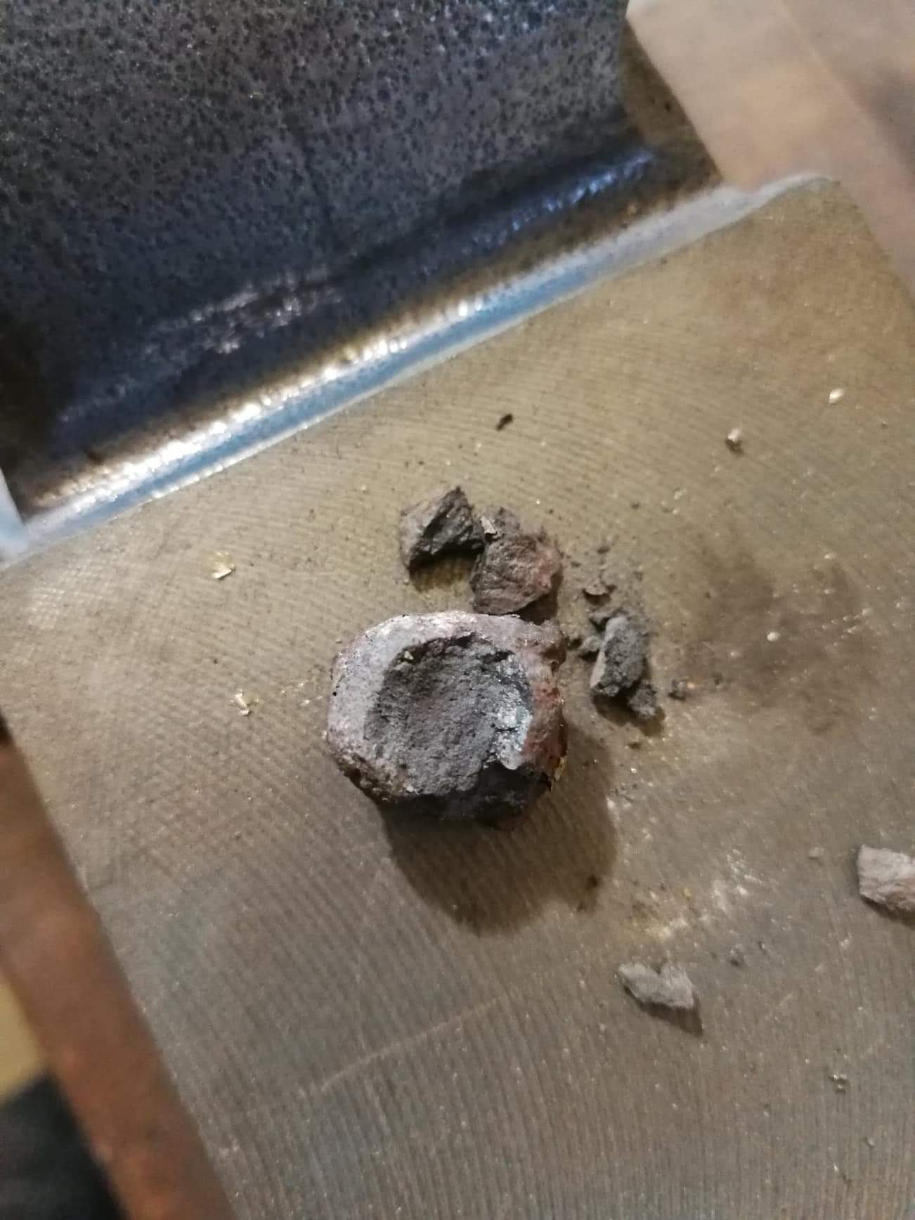

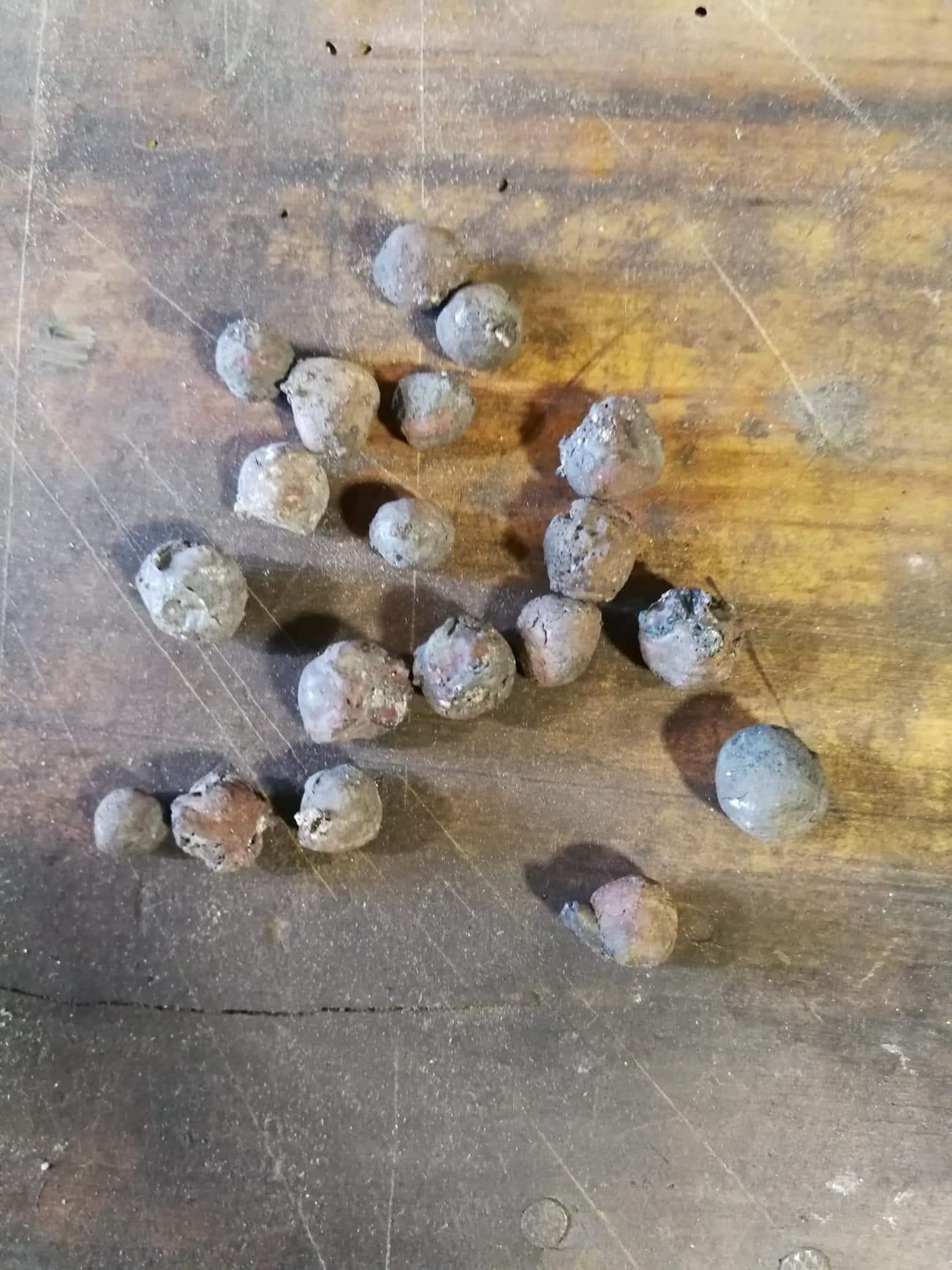

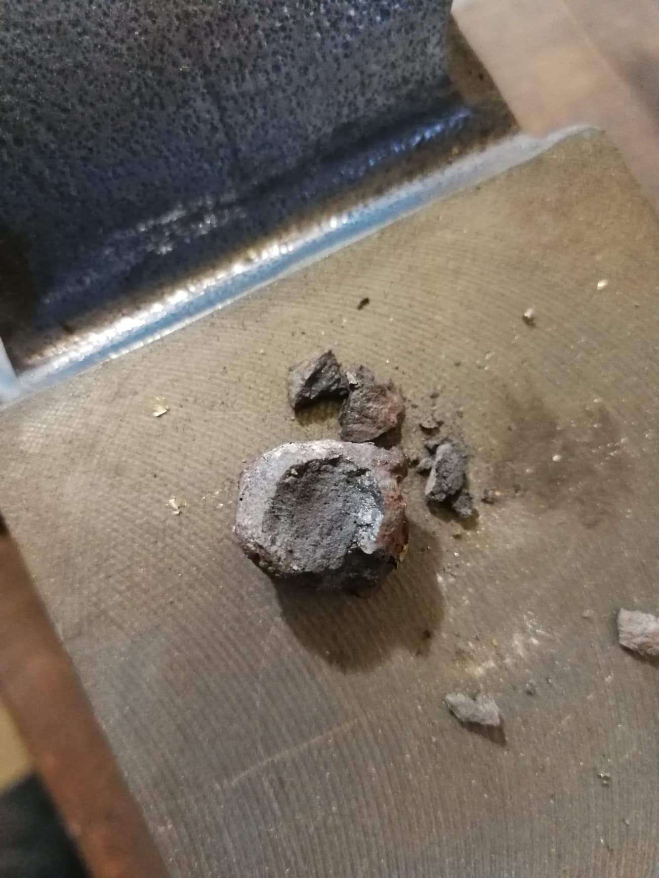

Привет, имам тъп, но любопитен въпрос. Някой има ли представа, как и защо има железни топчета в изгорелия материал? Няма ги из въглищата на входа, а ги търсих мамка му. На всяко чистене, намирам по 5-6. Да не би да има желязна руда из уж Руските въглища и аз да я топя, като в доменна пещ?

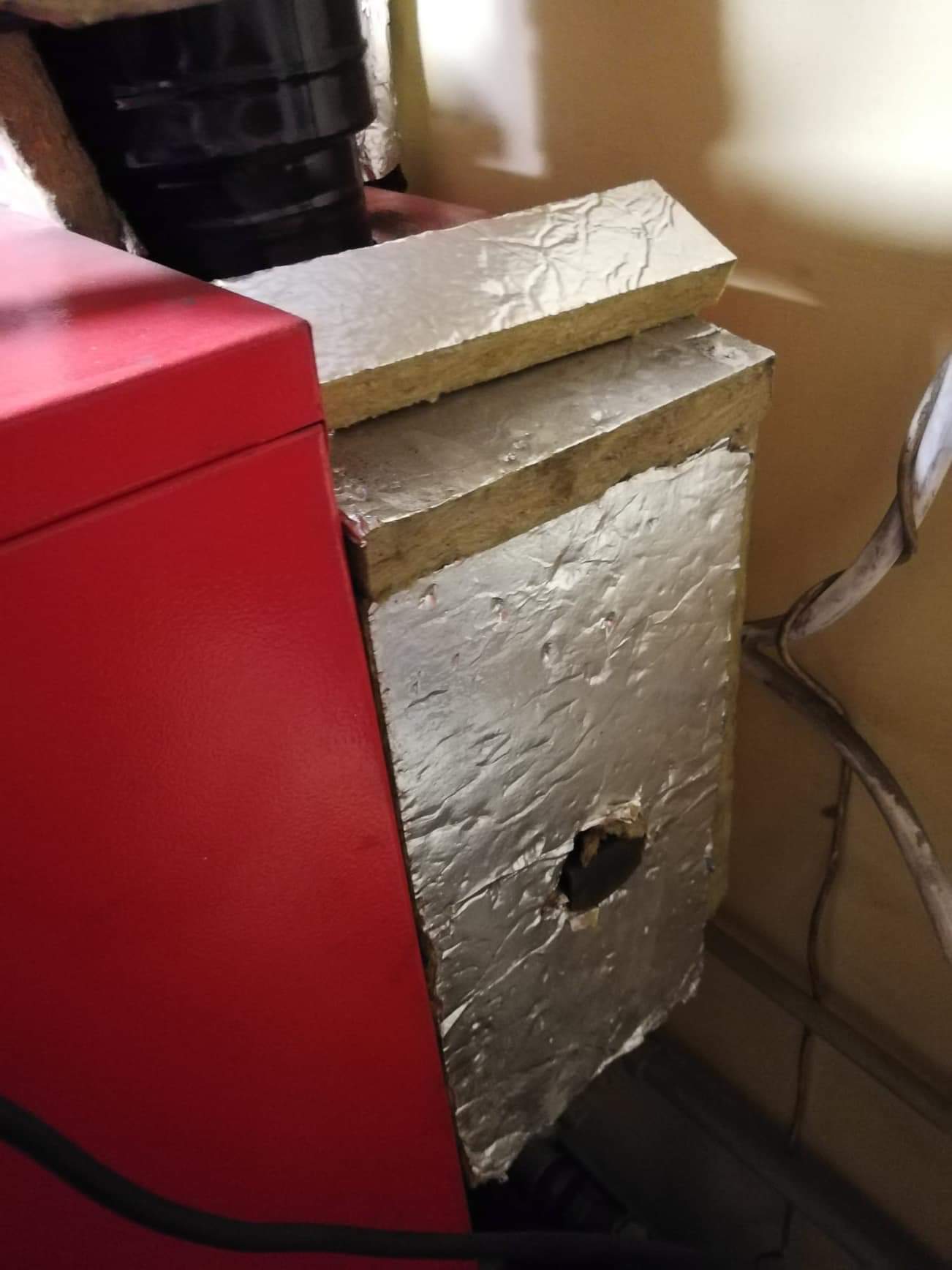

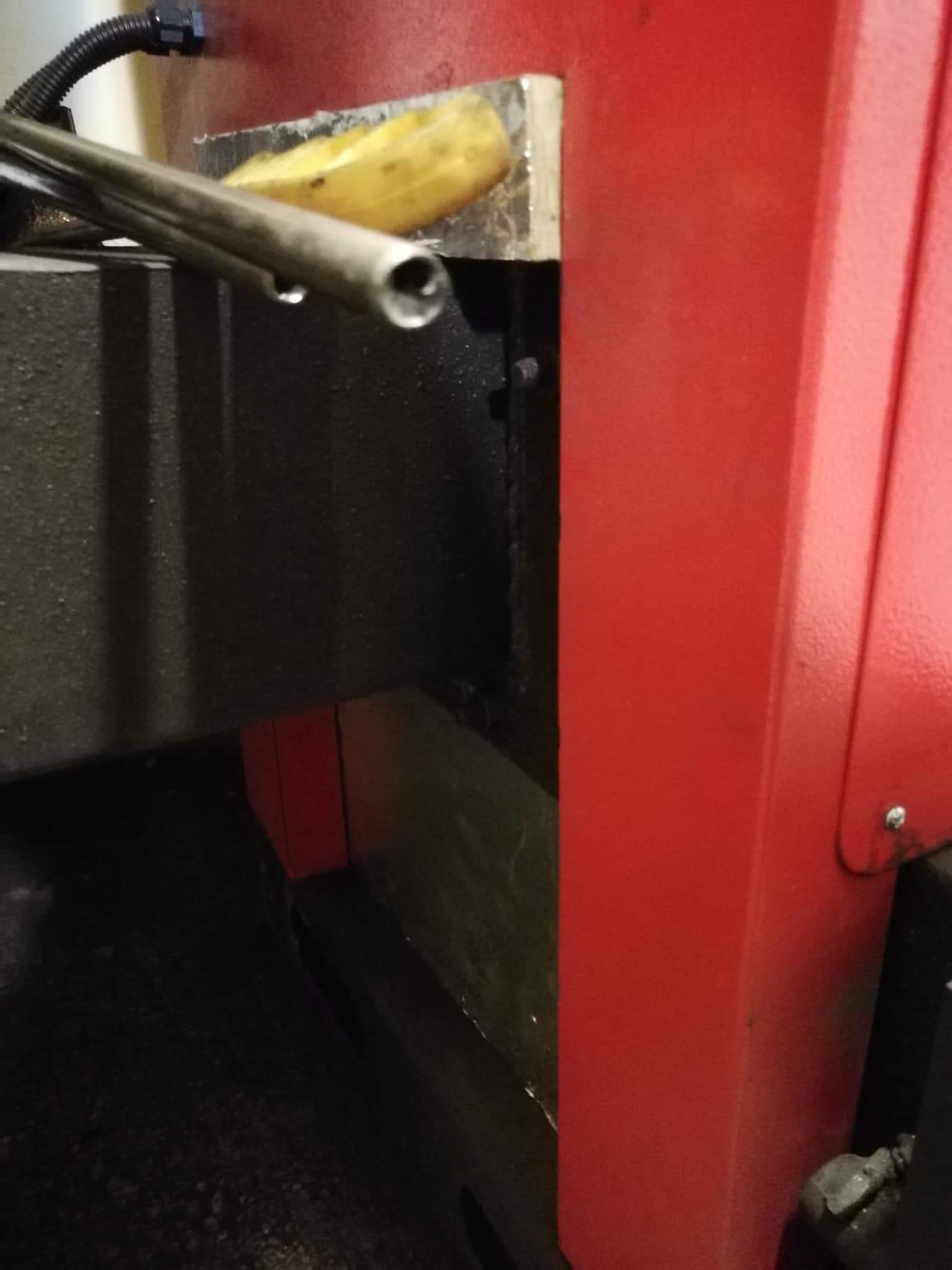

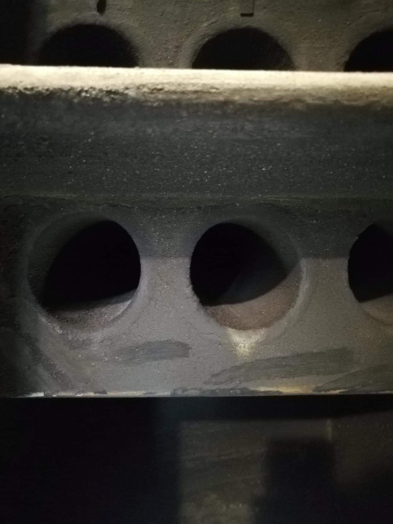

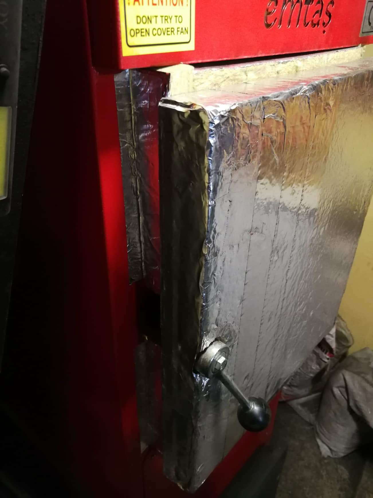

И друго нещо интересно... Миналия ден изолирах котела на всички открити места, които бяха доволно много. Отиде един лист вата 100/60 (мисля че толкова беше). И сега ми се чини, че на първия ход - там където бие горелката, са се събрали влажни сажди. Преди тази интервенция ги нямаше...т.е. не бяха влажни, не че няма сажди... Защо така?

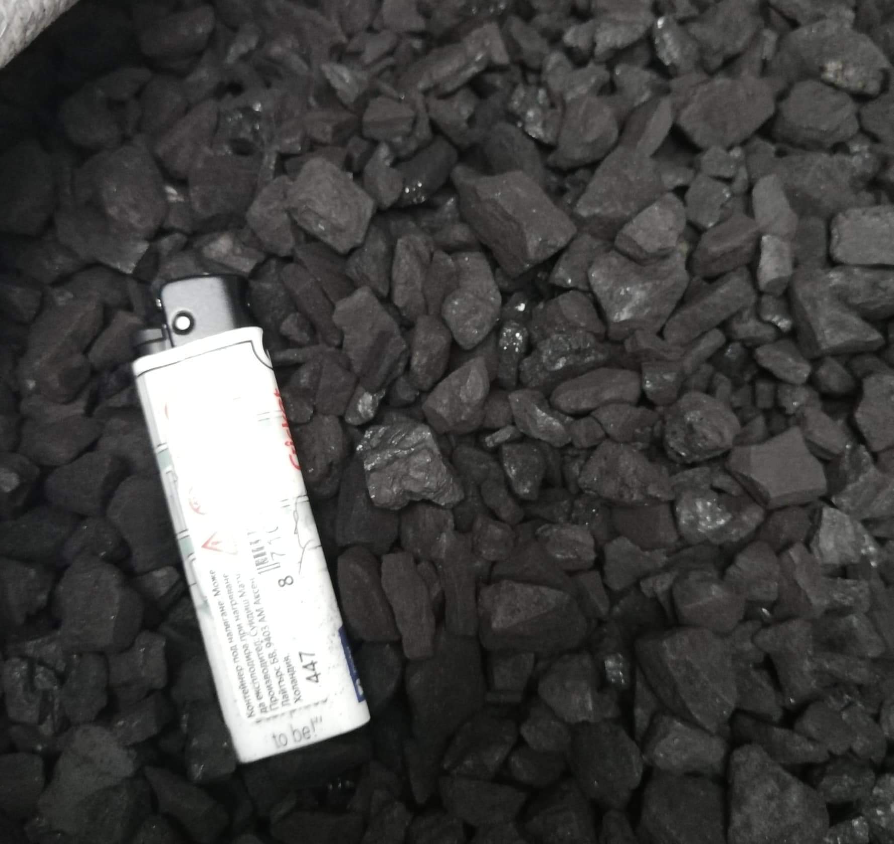

Едва ли работи чак като доменна пещ :) А плътни ли са топчетата? "Чист" метал ли е - може ли да са само стружки в топчетата. При тецовете използват "топкови" мелници - да не би и в случая да е нещо технологично. Парчетата въглища - плътни ли са. Може ли да са млени и пресовани.
zaksofon - специалист
Въглищата са си най-обикновен Руски въглища от Топливо, просто са ситна фракция, ситна - ситна - 60 процента пепел е, толкоз е ситна. Затова ги пресявам, и съм сигурен, че няма топчета из тях.
Топчето е плътно, хомегенно, но доста чупливо.

Hursa - майстор
Да не би въглищата да са смесени с натрошена шлака от доменни пещи.
съб яну 05, 2019 4:53 pmHursa написа:
Не, не са според мен, щях да я видя. Пресявам ги по много малоумен начин с ужасно тежка лопата със скара, вместо лопата. И общо взето на всяко загребване в скарата остава една шепа само :-D, та ги оглеждам много, ама много внимателно. Така съм изгорил около тон вече, от тези.
Hursa - майстор
Топчетата може да са в самите парчета. Просто не виждам как ще се образуват :)
